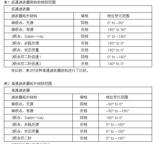

我们已经看到用于构建一个滤波器的拓扑将影响其实际的相位响应。这会是确定所用的拓扑时需要考虑的一个因素。表1对本文中讨论的各种低通滤波器结构的相移范围进行了比较。

图 20示出了构建一个4阶滤波器的3种方式对相位响应的影响。第一种结构是利用两个Sallen-Key(SK)Butterworth段搭建的。第二种是 利用两个多路反馈(MFB)  Butterworth段搭建的。第三种是利用一个SK段和一个MFB段搭建的。但是,正如两个级联的一阶电路段并不能构成一个二阶电路段一样,2个级联 的2阶Butterworth段并不能等效于一个4阶Butterworth段。第一段Butterworth滤波器的f0为1,Q值为0.5412(α=1.8477)。第二段的f0为1,Q值为1.3065(α=0.7654)。
正 如前面所提到过的那样,SK段是同相型的,而MFB是反相型的。图20对这3种4阶电路的相移特性进行了比较。其中SK和MFB滤波器具有相同的相位响应 特性,因为两个反相段产生了同相响应(-1×-1=+1)。利用混合拓扑结构(SK和MFB)构建的滤波器的响应特性将偏移180° (+1 × –1 =  –1)。
图20. 不同结构的4阶电路的相位响应
请注意,正如可以预料到的那样,总的相移特性是一个2阶电路段的两倍360° vs. 180°。高通滤波器将拥有类似的相位响应,但偏移相差180°。
