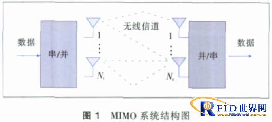

2  系统模型
如图1所示,具有Nt个发射天线和Nr个接收天线的MIMO系统模型可表示为:
y=Hs+n              (1)
其中y∈CNr×1,s∈CNt×1和n∈CNr×1分别表示接收符号、发射符号和和加性高斯噪声序列,H∈CNr×Nt为信道矩阵。

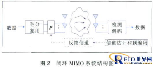

  若发射端已知信道H的信息,可以对信道进行预编码(波束成形),以获得更好的传输性能。信道信息可由接收端反馈或者发送训练序列到发射端获得。这就是闭环MIMO系统,其一般结构如图2所示
  闭环MIMO系统的发射端的预编码处理是通过预编码矩阵P和发射数据相乘来实现的:
y=HPs+n              (2)
=(HP)-1y

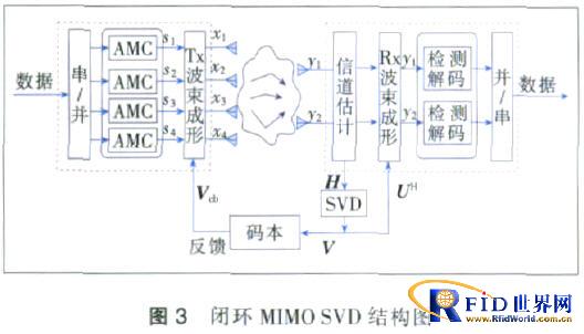

当发射端可以获得准确的信道信息时,最佳的传输方式可以通过信道矩阵的奇异值(SVD)分解来获得m(mr=UHy=UH(HVs+n)=UH(UDVH)   Vs+UHn=Ds+UHn            (3)
r=Ds+UHn
=D-1r
  其中,U和V分别是接收端和发射端的预处理矩阵,D是信道H的奇异值矩阵,U和V为酉矩阵,D为对角矩阵。

  3.2  基于SVD分解的预编码技术
SVD分解相当于通过虚拟的m(m3.3  多用户系统的预编码技术

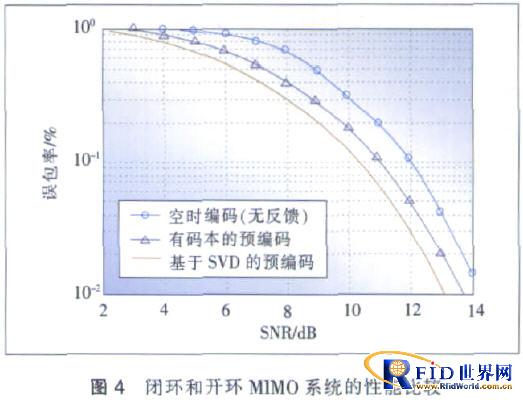

  4 仿真以验证预编码的效果
我们采用ITU信道模型(步行A,3km/h),设发射天线数为2,接收天线数为2,调制方式为64QAM,采用1/2卷积编码。发射天线和接收天线的相关系数分别为0.2和0,信道为平衰落Rayleigh信道模型,假设各天线间信道相互独立。基于无反馈STC空时编码、SVD的预编码反馈和理想反馈的误包率曲线如图4所示。从图中可以看出,闭环MIMO系统要优于开环系统,基于SVD的与编码系统要优于有码本的预编码系统。
