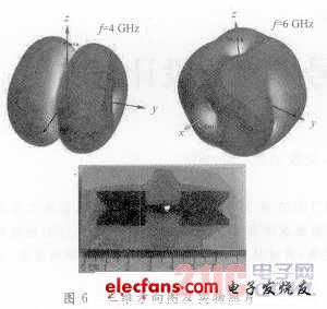

  图6为对应频率f=4 GHz,6 GHz时的三维方向图及加工的实物照片,频率为5 GHz及4 GHz时方向图相似,频率为4 GHz时,增益为3.47 dB,频率为6 GHz时,增益为3.15 dB。
