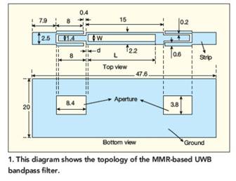

建议的UWB滤波器由一个位于中心区域的不均匀MMR和分别位于左区与右区的两根相同耦合线组成。地线层上的背孔,不仅用于增强耦合线的耦合程度,而且用于实现MMR中从侧边到中心区域的特定阻抗比。众所周知,可以通过修改这三个区域的阻抗比或MMR的长度,来调整UWB通带内的频散特性。
图 1显示了新的MMR微带带通滤波器的拓扑及其关键参数,单位是毫米。与参考文献1和2中的MMR设计相反,这种UWB带通滤波器使用的是平行耦合的双线结构。与传统平行耦合线相比,这种耦合结构有望增强输入/输出端口与MMR谐振器之间的耦合程度,从而增加UWB滤波器的S21幅度和通带宽度。此外,像图 1所示那样在MMR中开槽,将形成一种新的结构,并提供了用于精确调整UWB滤波器中三个谐振器的新途径。通过整合这些结构,就可以完成具有良好通带性能的UWB滤波器的设计和表征。
图1:基于MMR的UWB带通滤波器的拓扑图。

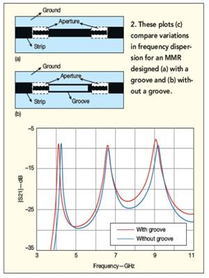

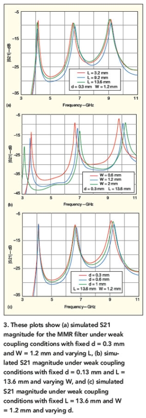

MMR 中的凹槽用于轻度调整频散和改进带通性能。通过改变凹槽的长度、宽度和位置,UWB通带(3.1到10.6GHz)内的前三个谐振频率将得到重新分配,从而获得更好的滤波器性能。图2(c)显示了图2(a)和图2(b)分别在带凹槽和不带凹槽的情况下频散的变化。图中清楚地表明,通过在MMR中开槽,3.1-10.6GHz中的三个谐振频率得到了轻度调整。频-散的变化与参数L、W和d的关系分别见图3(a)、3(b)和图3(c),其中L是凹槽的长度,W是凹槽的宽度,d是凹槽和MMR中心部分之间的距离,参见图1。图3给出了在固定d=0.3mm、W=1.2mm以及L如图3(a)所示变化的弱耦合条件下仿真得到的S21幅度,在固定d=0.13mm、L=13.6mm以及W如图3(b)所示变化的弱耦合条件下仿真得到的S21幅度,和在固定 L=13.6mm、W=1.2mm以及d如图3(c)所示变化的弱耦合条件下仿真得到的S21幅度。
图2:图(c)比较了采用(a)带凹槽和(b)不带凹槽的MMR设计时的频散变化。
对比图3中的曲线我们可以明显地发现,参数W在调整三个谐振频率中发挥的作用要比L和d大。图3中的三种图形表明,MMR中的凹槽可以轻度调整频散并提高 UWB通带滤波器性能,虽然频散的变化没有参考文献4中那么大。值得我们注意的是,在MMR中应用凹槽这种方式对其它滤波器设计也有用。

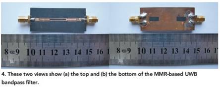

在对某些方面的轻度调整确定后,就可以开始对UWB MMR带通滤波器进行设计、仿真和测量。图4给出了所建议的UWB滤波器的顶部和底部视图。在设计中使用商用HFSS 11.0软件进行了仿真和优化。该UWB滤波器制造所用的基板的介电常数为2.2,厚度为0.787mm。滤波器性能采用安杰伦公司提供的型号为 N5230A的矢量网络分析仪(VNA)进行测量。
图4:这两张图显示了基于MMR的UWB带通滤波器的顶部(a)和底部(b)。

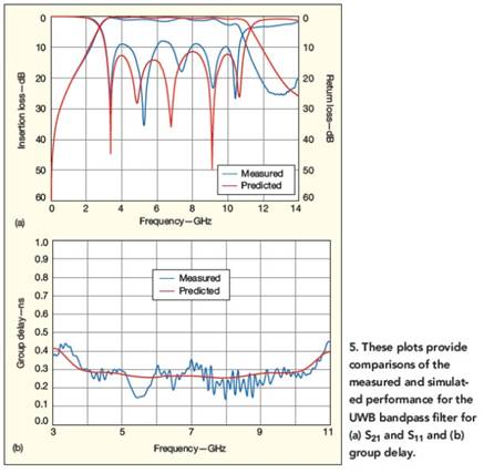

图 5对预测和测量的S21(插损)和S11(反射损耗)幅度的频率响应以及群延迟进行了比较。预测的S参数证实,新设计的UWB滤波器在包括UWB通带在内的宽范围频率内(3.9-10.7 GHz)具有较高的反射损耗(≥11dB)和较低的插入损耗(<0.8dB=。测量结果也表明了良好的反射损耗(≥10dB)和较低的插入损耗(≥1.5dB),其中包括滤波器中使用的SMA连接器损耗。测量得到的群延迟在0.15ns和0.45nm之间变化,最大变化量是0.3ns,这些数据表明建议的UWB滤波器具有良好的线性度。在通过14GHz的上截止频带中的衰耗≥20dB。
图5:这些图对UWB带通滤波器的(a)S21与S11以及(b)群时延的测量和仿真性能进行了比较。
总之,我们成功地采用具有双平行耦合线和矩形槽的均匀MMR实现了UWB微带带通滤波器设计。通过正确调整矩形槽的长度(L)、宽度(W)和位置(d),可以重新分配三个谐振频率,从而使UWB滤波器取得更好的通带性能,包括<1.5dB的插入损耗和≥10dB的反射损耗,以及小于0.3ns的群延迟变化。测量得到的性能指标与仿真结果非常接近。
