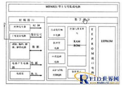

非接触式IC卡又称射频卡,是世界上最近几年发展起来的一项新技术,它成功地将射频识别技术和IC卡技术结合起来,解决了无源(卡中无电源)和免接触这一难题。MIFARE 1型射频卡内部的功能模块及原理见下图1
MIFARE 1型射频卡含有l024×8bitEEP—ROM组织,分为16个区,每区4个块,其中射频接口模块主要完成以下几个功能:
由于卡本身无电源,需通过其中的电源产生电路以整流、滤波、稳压后为芯。芯片电路的数字部分中各块的功能是:复位响应电路-在读写器对IC卡进行上电复位时自动将卡的有关信息传递给读写器,以便使读写器正确识别Ic卡的类型,并对其进行相应的操作。防冲突电路一当有多张卡在读写器的工作范围时,读写器先从众多卡片中选择一张作为下步处理的对象,将未选中的卡置于暂停工作状态以等待下一次被选择。应用 选择电路一MIFARE l可“一卡多用”,它负责从存储区中选择所需应用。认证与存取控制电路一验证密码和访问权限以控制对EEPROM的访问。控制与算术单元一对卡片系统进行配置、控制和对卡内数据进行加减运算。加密单元一对通讯数据进行加密解密等。EEPROM接口电路一对EEPROM进行译码和读写擦等操作。 EEPROM-存储数据。
