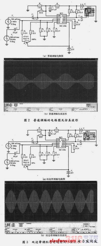

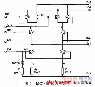

  MC1496的内部结构如图1所示,图2为利用乘法器实现的普通调幅的仿真电路(调制信号为200 mV/20 kHz,载波信号为100 mV/1 MHz)及波形图,仿真波形图中横轴为时间(20 μs/div),纵轴为幅度(20 mV/div)。图3为利用乘法器实现的双边带调幅的仿真电路(调制信号为200 mV/20 kHz,载波信号为100 mV/1 MHz)及波形图,仿真波形图中横轴为时间(20μs/div),纵轴为幅度(500μv/div)。
