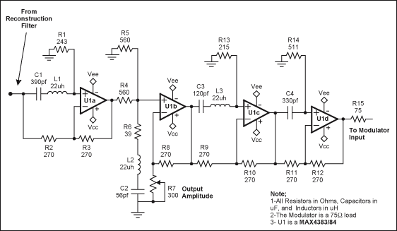

图1所示视频电路组合了ITU-470标准所要求的音频副载波陷波器和群延迟均衡器。电路还包括一个幅度调节电路,在NTSC应用中能够驱动RF视频调制器(PAL制式需要一个可微调的全通滤波器)。
图1. 用于NTSC制式的陷波器和延迟均衡器

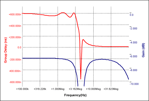

为了获得最佳性能,输入应该由低阻信号源驱动,例如运算放大器或有源滤波器。两个二阶全通滤波环节(U1a、R1、 C1、L1)和(U1c、R13、C3、L3)以及一阶全通滤波环节(U1d、C4、R14)构成五阶群延迟均衡器,用于补偿陷波器(U1b、R6、 C2、L2)引入的群延迟,如图2所示。电位器R7可以根据调制器的要求调节输出幅度。
图2. 图1所示陷波器和群延迟补偿电路的增益和群延迟频响
陷波器中心频率由L2和C2设置;陷波深度和带宽由R4、R5、R6设置。典型的陷波深度大于-16dB,2.5MHz以上增益平坦度为±0.5dB。
