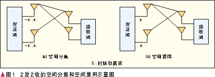

  (1) 空间分集技术
  空间分集是在空间引入信号冗余以达到分集的目的。如图1中空间分集所示,发送端通过在两根天线的两个时刻发送正交的信息集合,从而获得分集增益。
  (2) 空间复用技术
  空间复用是在每根天线上的同一时频资源上,发送不同信息,以达到在不增加频谱资源的情况下成倍提高频谱效率的目的,如图1中空间复用所示。通常人们将空间分集和空间复用技术称为多输入多输出(MIMO)技术。

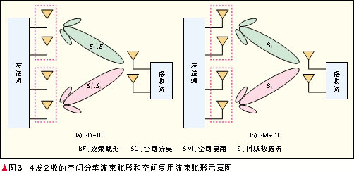

  (4) MIMO+BF技术
  由于BF技术在同一时刻只发射一个数据流,没有复用增益。尤其是当信道质量较好时,使用BF带来的传输速率提升并不明显。因此,为了进一步提高系统传输速率,可将BF技术与MIMO结合起来[8-9]。空间分集与波束赋形的结合,称为空间分集波束赋形(SD+BF);而空间复用与波束赋形的结合,则称为复用波束赋形(SM+BF)。其中的一种实现方案如图3所示。发送端的4根物理天线被分成2个子阵列,在每个子阵列上利用波束赋形技术,形成一根虚拟天线或者波束,2个波束间构成空间分集或者空间复用。

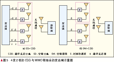

  (6) CDD +MIMO 技术
  由于CDD技术在同一时刻只发射一个数据流,当信道条件比较好时,可以跟MIMO技术相结合来提升传输速率[11-12]。空间分集与循环延迟分集的结合,称为空间分集循环延迟分集(SD+CDD);而空间复用与循环延迟分集的结合,称为空间复用循环延迟分集(SM+CDD)。其中的一种实现方案如图5 所示,发送端的4根物理天线被分成2个子阵列,每个子阵列做CDD处理,形成一根虚拟天线。
