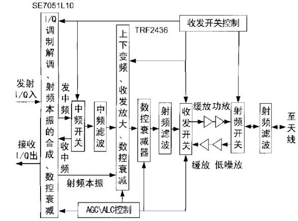

  系统采用时分双工工作方式,当基带控制的收发开关信号为高电平时,系统工作在发时隙,基带送出的I、Q 信号经调制、上变频、功率放大和中频、射频滤波后经开关由天线发射至接收端; 在接收端,基带控制的收发开关信号此时为低高电平,系统工作在收时隙,接收的射频信号经开关、低噪放、下变频、相应射频、中频滤波,解调出I、Q 基带信号送至基带信号处理单元。系统工作流程如图1所示。
