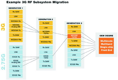

  长期以来,初始BOM成本的降低和尺寸的缩小一直是设计工作的重点(如图1所示)。一般的蜂窝射频路线图将这一重点反映为部件的减少和成本的不断降低。对于3G射频子系统,需要从使用很多独立射频IC和前端组件、具有2个并行射频路径(一个用于GSM/GPRS/EDGE信号,另一个独立路径用于3G UMTS信号)的多芯片解决方案迁移到更加高度集成的最新产品系列(如图2所示)。

  图2 总投资成本包括比平时通常考虑的因素更多的因素
  图2所示的最终板卡部件数量减少、厂商整合和供应链整合效率可以帮助手机OEM厂商大幅度节约成本。然而,这只是手机生产商面临的降低总投资成本(TCO)这一严峻挑战的一部分内容。他们需要承担很高的开发成本,以及最先进3G功能电话难以置信的复杂性所导致的有关生产质量的成本。解决手机 TCO方面的其他问题需要一种新方法来设计射频子系统。

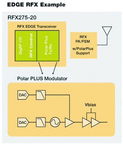

  飞思卡尔正在凭借公司称之为“extreme RF”或RFX的“智能射频”方法应对这个挑战。凭借RFX方法,飞思卡尔将“射频智能”嵌入到子系统中,进而从根本上改变了射频子系统集成和生产的经济效益。结果是大幅度加快了“首次呼叫的时间”,最大限度地缩短了电话校准和测试时间并提高了产量而不受新的3G和EDGE电话复杂性的影响。RFX方法的一个例子是飞思卡尔RFX275-20 EDGE射频子系统(如图3所示)。
飞思卡尔的RFX275-20 EDGE射频子系统最大限度的降低BOM成本和体积
  图3 飞思卡尔的RFX275-20 EDGE射频子系统最大限度的降低BOM成本和体积
  如图3所示,RFX子系统中有两个IC:
  * MMM6000,一个高集成的GSM/GPRS/EDGE收发器;
  * MMM6029,四频段GSM/GPRS/EDGE功率放大器,带开关和电源控制。

  除了显而易见的高度集成外,该解决方案还最大限度地降低了BOM成本和大小。RFX275-20子系统利用DigRF接口来轻松、快速地连接大量市场上现有的基带解决方案以及两个独特元件:专为最大限度地增加手机产量,同时提供较长电池寿命设计的“PolarPlus”小信号极化发射机(与其它全极化架构相比)和RFX控制子系统。
  RFX控制系统采用了一种新的编程方法,可显著缩短了设计新手机所需的开发周期时间。根据用户的反馈,首次呼叫时间缩短了66%,同时大大减少了第一层编程优化所需的资源。传统的射频子系统需要工程师考虑收发器、功率放大器、交换机、低噪放大器、基带处理器和电压调节器之间的关键定时。而RFX 控制器使用单一命令编程模式,可以减少校准步骤,保证系统符合要求,同时提高手机生产量。
