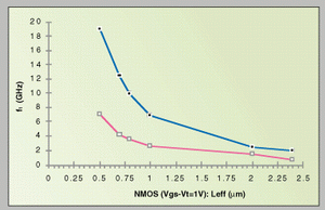

  然而,晶体管中的寄生电容,包括栅极-漏极交迭电容(gate-drain overlap capacitance)和漏极-体结电容(drain-bulk junction capacitance)延缓了深亚微米技术的发展。图1比较了不同技术的ft和fmax值,这清晰地说明了上述结论。与ft相比,fmax更为重要,因为fmax反映了实际配置中晶体管的速率极限。如图中所示,虽然ft快速增加,但对于实际的电路设计(fmax),速度的提高却并不大。

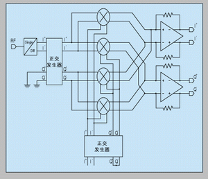

  图2显示了以0.7微米CMOS工艺实现的完全集成正交下变频器的方框图。该变频器采用新开发的双正交结构,可以得到极高的正交精度,在很大的通频带中具有小于0.3°的相位精度,并不需要任何外部器件,也不需要对器件进行调整。应用于下变频器的拓扑结构建立在线性区域的NMOS晶体管基础之上。由于下变频器与虚地上的电容相结合,因而只需要低频率的运算放大器。在线性区域中采用MOS晶体管,能使RF和LO输入的线性度得到很大的提高,混频器的输入IP3将超过+45dBm。RF和LO输入的高线性度将有助于混频器处理非常高的IMFDR3电平,这样就不再需要任何高频滤波器。

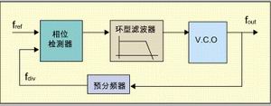

  同时,移动通信还要求器件的功耗低、成本低和重量轻。完全集成的合成器将能满足这些要求,而完全集成意味着采用标准的CMOS技术,并无需增加任何外部器件或工艺流程。通常,LO通过如图3所示的锁相环实现。其中压控振荡器和双模数预分频器(DMP)的设计必须满足严格的指标。

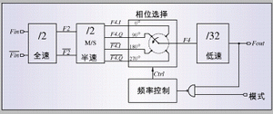

  为设计高速双模数预分频器,目前业界已经开发出了可基于M/S触发器主输出和从输出之间90°的相位关系的新架构。该架构如图5所示。采用该架构,在24mW功耗和一个3V电源条件下,可以得到1.75GHz的输入频率,甚至还可以利用5V的电源得到2.5GHz的输入频率。
完全集成的VCO和双模数预分频器无需调整或后处理,即可在标准的CMOS工艺上集成完整的LO合成器,并符合现代通信规范。
