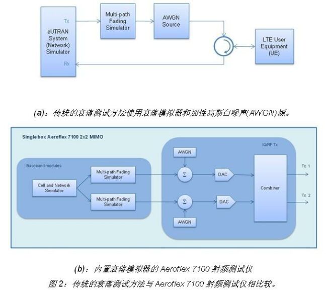

如图2(a)所示,射频信道仿真一般采用两种仪器进行测试,即衰落模拟器和加性高斯白噪声(AWGN)源。衰落模拟器模仿基站与用户设备之间随时间变化的射频路径,AWGN信号源模仿其他小区或用户产生干扰。

基带衰落模拟

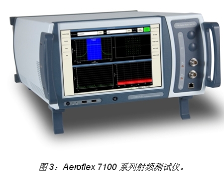

相比之下,内置衰落模拟器选件的Aeroflex 7100射频测试仪采用的测试方法如图2(b)所示。7100 测试平台(如图3所示)衰落模拟功能满足或优于所有3GPP要求,并且可以根据LTE用户设备空前灵活地分配小区和衰落路径,不需要手动重新配置。内置衰落模拟器的7100测试仪可以进行完整的重复测试,包括模拟动态环境,可靠精确地测试MIMO系统。
7100平台中的每个基带模块是一种Micro-TCA卡,含有多种通用处理器(GPP)、DSP、FPGA和双向高速数字链路。
基带模块生成一个或大量小区输出的基带样本,可以是SISO(单路输入,单路输出),也可以是MIMO。AWGN在信号到达RF模块之前加入信号中,模拟其他干扰小区。这是一种全数字解决方案:增加衰落和噪声不必采用任何 新的模拟器件。这样可以消除校准问题,传输到模拟器件的信号可以完全重用。
