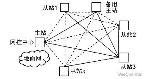

以MF TDMA 方式组网应用时,主站发送TDMA参考信号并作为全网各站的时间参考基准、一个备份主站用于主站出现故障时接替主站的工作。一般业务站以主站为参考,并按照主站下发的时隙表在分配给本站的时隙内发送信息。卫星通信网络的实现模型如图1 所示。
图1  卫星网络半实物仿真网络的架构
网络运行中帧同步设计、呼叫业务量的调整、射频链路功率调整等设计方法是网络高效运行的关键技术。为此建立如下测试模型和测试流程。

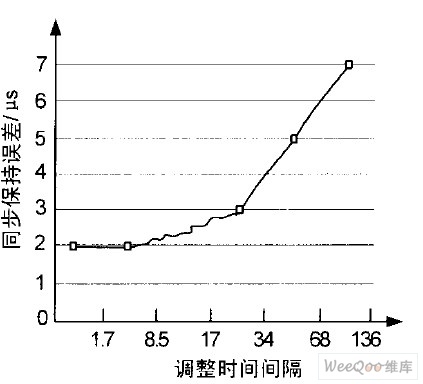

图2   同步保持误差数据统计卫星漂移的典型速率为2. 8 m/ s,系统要求的时钟稳定度为1 ( 10- 8/ 日,典型的同步保持调整间隔时间为一个超帧,以最长超帧16 帧,最长帧长110ms进行分析,仿真同步保持误差小于10  s,保证网络的同步运行。同步误差仿真数据如图2所示。可以看出仿真测试结果满足系统要求。
图2   同步保持误差数据统计

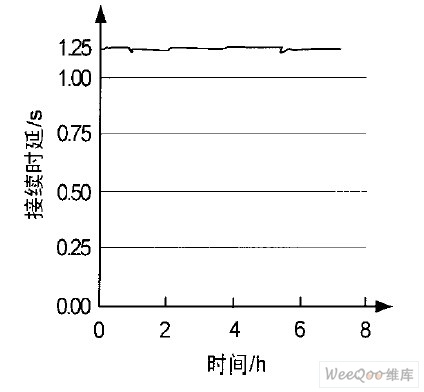

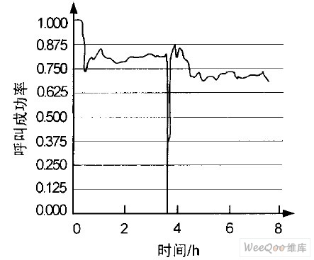

各站间平均业务互通量为1 Mbps,采取相应的流量控制、排队和调度机制,通过对网络话音业务大话务量的测试仿真,系统的平均呼叫成功率统计如图3 所示,呼叫接续时延统计如图4 所示。
图3  系统的平均呼叫成功率
图4  系统的平均接续时延
在上述业务背景下,系统的呼叫成功率在87%左右,而平均接续时延维持在1. 1 s 左右,这个结果满足网络用户服务质量要求。
