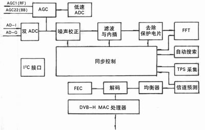

  图 1是DVB-H接收机的方框图,主要包括两大部分,解调器和MAC(媒体接入控制)处理。链路层或MAC也集成在解调器中。这一层用来处理时间分片、IP 数据提取、以及IP数据误差校正。由于DVB-H必须保持高位速率,RS(Reed-Solomon)译码器是用硬件实现的。
图1  DVB-H解调器的方框图
