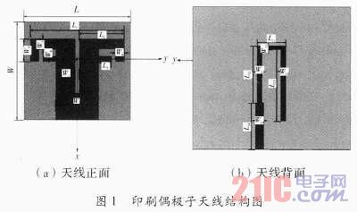

小型双频印刷偶极子天线的结构如图1所示。整个系统有一对开槽的偶极子,巴伦馈电和介质板组成。该介质板是厚度h=1.0 mm,相对介电常数εr=4.4的FR4介质板。

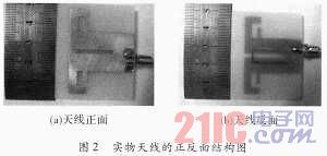

将天线臂沿y轴开1个槽,再沿x轴开1个槽来满足WIAN双频的要求,由于这两个谐振臂距离较近,谐振频率对这两个槽的宽度变化非常敏感,通过不断地仿真优化,确定它们的宽度分别为3 mm和2mm。馈电微带线的宽度影响着整个天线系统的匹配,而且馈电线对天线进行耦合馈电的位置对谢振频率和系统匹配也有影响,用商业软件Ansofi HFSS对天线进行建模、仿真、优化之后,得到天线的尺寸(单位:mm)为 L=50,L1=44,L2=21,L3=6,L11=9,L12=16,L13=21,L14=13,W=40,W1=2,W2=20,W3=9,W4=4,W5=4,W6=3,W11=1,W12=1.5,W13=1.5,W14=2.5。加工后的天线正反面结构图,如图2所示。

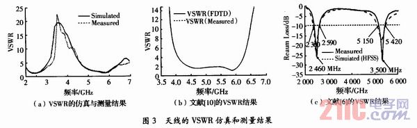

天线的驻波比仿真和测量结果如图3(a)所示。驻波比VSWR≤2的阻抗带宽在2.4GHz频段测量结果约为 650MHz(2.15~2.8GHz约26.26%)比仿真结果580 MHz(2.15~2.73 GHz约23.77%)的带宽,5.8 GHz频段的测量结果约为870 MHz(5.19~6.06 GHz约15.47%)与带宽为850 MHz(5.2~6.05 GHz约15.1l%)仿真结果相近,覆盖了IEEE802.1l b/g(2.4~2.484 GHz)和IEEE802.11a(5.725~5.825 GHz)所要求的频段,从仿真结果和测量结果的对比来看,总体上还是比较符合的,在低频段的一点不一致应该是由于仿真软件的数值计算误差引起的。

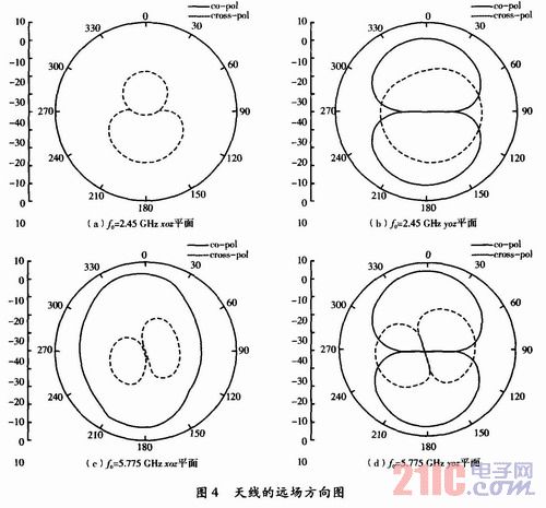

该天线的方向图如图4所示,可以看出在f0=2.45 GHz时它的辐射方向图非常理想,基本达到了全向辐射,这个结果比预期要好,其次在f0=5.775 GHz时,其辐射方向图很接近理想的辐射方向图,也基本达到了全向辐射。与设计天线时的预期结果相比较,得到的这个结果符合要求。另外这个天线的尺寸比较小40mm×50mm,带宽比较宽(2.4GHz时2.15~2.8GHz约26.26%,5.8GHz时5.19~6.06 GHz约15.47%),可以满足WLAN系统的要求。
