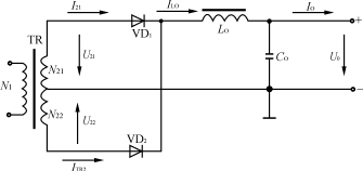

传统双半波整流电路中变压器次级线圈中心抽头接输出负端。中心抽头将次级线圈分成为两个极性相反的电势源和漏感。但是它们的磁结构却不能达到理想状态,而且两个漏感由于不可能完全相等而产生的起始偏差对电路的正常工作有很大影响。另外,隔离变压器的初级线圈因续流而短路,这期间续流对次级线圈中的电流分配也有影响。以上这些都是传统双半波整流应注意的问题。
这种电路的工作原理及其工作过程如下:

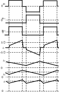

  根据图1所示,在每一个工作周期的正半周的有效期间,VD1处于导通状态,VD2为阻断状态。通过电感LO的电流ILO流过N21,而N22上无电流。在续流期间,N21、N22两端电压为0。理论上,输出电流应在次级线圈N21、N22之间均匀分布。但实际上,由于漏感与实际的磁路结构有关,输出电流在N21、N22之间不可能是均匀分配的。
N21释放出大部分能量,I21减小,N22通过漏感和其有效电压使电流增加,从而完成续流过程。在负半周的有效期间VD1处于阻断,VD2导通,N22、VD2承担LO上所有电流。再下一个续流期间,N21、N22两端电压又都变为0,与上述的续流期间一样N22释放电流(主要波形见图2)。
由上述分析可知:N21、N22不仅在续流期间供给负载电流,而且各线圈在相连的二极管导通时也提供负载电流。这样,不仅增加了线圈的电流有效值使变压器容量加大,而且两线圈的磁路结构不同也会造成其电流值与理论值有较大差异。
