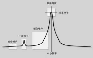

  让我们看一看图1中一种简化的频谱分布情况。图中有两个信号:一个是载波,另一个是较小的干扰信号。载波有许多特性,包括幅值、频率、相位噪声和宽带噪声。幅值是由设备在特定的频率下发出的频谱能量。相位噪声(表现为信号的边带特性)体现的是信号的稳定或纯净程度。通常,产品的局部振荡器会对信号的相位噪声产生影响。例如:在图1的左边能观察到一个干扰信号,即寄生信号。该信号可能是由紧邻的大功率发射器所引起的,也可能是从系统的其他部分产生的,例如来源于微处理器的时钟。
图1  基本的信号特征

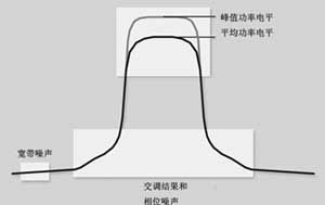

  图3是频域内一个典型的数字调制数字信号示意图。这个信号采用了不固定功率包络的调制方式,因此其信号幅值是随着时间而变化的。分析仪必须实现的一种关键测量功能就是要能够给出这类信号的平均功率值,这通常需要指定一个确定的带宽。交调和相位噪声失真体现在信号的边带上。分析仪的相邻信道功率特征有助于量化待测设备的交调和相位噪声性能。
图3  调制信号
