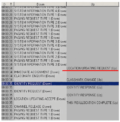

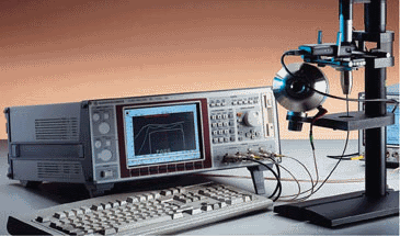

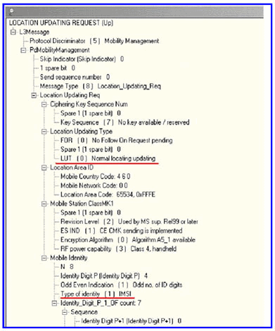

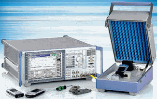

  (3)方法:把待测SIM卡放入受控于ROMES软件的GSM测试手机中,在当前网络环境下开机、尝试注册,实时记录测试手机注册失败的 Layer3消息(见图1)。连接屏蔽箱和CMU200的射频端口,测试手机放入屏蔽箱(见图2)。设置CMU200工作在GSM900频段,不鉴权,参数为通用设置。开机,关上屏蔽箱,此时屏蔽箱中仅存在CMU200发射的信号,手机仍然无法注册,状态不变,因此可以排除Abits口以上设备或参数原因。使用标准测试卡更换原SIM卡后,重复相同操作,开机后成功注册,ROMES实时记录了测试手机的Layer3注册消息(见图3)。通常手机开机注册的过程应该是这样的(见图4):

  对比正常和故障情况(见图1,图2,图3),可以发现:
  正常情况下注册是符合规范的。任何手机为了向系统通知其准备激活,开机后的位置更新方式应该采用“IMSI附着”的类型,手机鉴别的方式可按情况选用“TMSI和LAI”或“直接发送IMSI”的方式。为了保密,通常不采用“直接发送IMSI”的方式。
  故障手机不但在开机后位置更新方式采用了“一般位置更新”类型,在手机鉴别方式上还选择了“直接发送IMSI”的方式。通常“一般位置更新”类型用于空闲手机从一个LAC区移动到另一个LAC区时的位置更新,仅作LAI的更新,不需要IMSI的认证。因此,当手机开机后如果采用了此种方式,手机就不会发送 IMSI或TMSI,目的地VLR就没有途径得到手机的IMSI及鉴别组信息,既无法从HLR得到手机用户完整数据,也没法向手机发出鉴别消息,因此目的地VLR只能通过MSC发出拒绝手机的位置更新申请的消息,拒绝的理由只是简单地归类为HLR查询不到IMSI,导致手机出现“未注册SIMCard”的现象。
  什么导致了位置更新类型的变化?最值得怀疑的对象就是储存着鉴别信息、存储着决定位置更新类型的程序SIM卡。在更换了SIM卡后,注册、通讯恢复正常。是何原因导致了原来SIM卡的设置改变?SIM卡实际就是一张存储卡,存储着手机正常通讯需要的程序及信息,其内容在特定的条件下可读、可写。当某个诱因出现时,就有可能诱发程序出错。是否由于系统升级或开通了新的PLMN导致故障发生,需要进一步调查,但是最重要的是通过使用R&S的无线仪表,在没有查网络端的前提下就准确地完成了定位,迅速地解决了问题。
