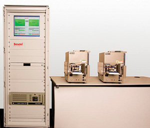

图1 Benetel控制台
  我们的应用需要一个制造测试系统(MTS)来测试传输单元和接收单元。传输单元基于无线媒体,通过多个无线输出信道和低速率数据输出无线信道的多输入和多输出配置来进行调制,并传输下行流高清视频和音频内容。

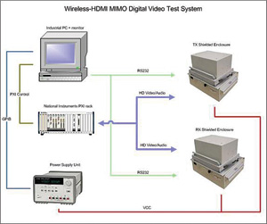

  该制造测试系统的硬件是基于NI VideoMASTER的PXI 系统,该硬件系统由NI PXI-6542数字视频发生器和逻辑仪模块组成,而且还支持各种模块,例如NI PXI-5122 高速率数字分析仪、NI PXI 射频信号产生器和NI PXI-8430 串口接口模块。我们通过高质量的电缆,将信号进行布线,连接到一对TX(发送)和RX(接收)的保护屏蔽罩,这对于基于单元测试的空中测试是非常必要的。
  使用制造测试系统可以独立地对TX和RX中的UUTs进行测试。这种并行测试方法形成了Benetel的生产测试策略的核心部分,大大地提高了整体的吞吐量。使用NI公司的TestStand软件中的自动调度功能自动地调度并行测试执行顺序,提高了测试操作效率,减少了测试消耗时间并且增加了资源利用率。

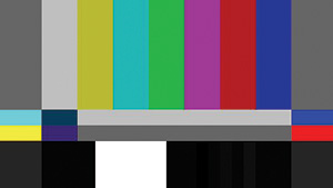

图3 峰值信噪比测试中使用的测试模式
