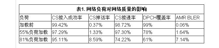

模拟加载测试高负荷网络干扰情况
  真实加载需要大量的人力物力资源,给验证工作造成了一定的困难,而模拟加载利用在Node B侧、RNC侧修改参数并进行设置即可进行验证。通过仿真分析、单站和局部区域真实加载的方法,能够估算出一定组网场景下模拟加载的功率负荷与真实用户负荷的换算关系以及模拟R4载波网络负荷上升后网络干扰的情况,制定的加载方式如下:
● 在4个下行时隙,即T S3、T S4、TS5、TS6的SF=16后8个码道上进行模拟用户占用,模拟占用的资源真实用户不能接入;
● 按照每载波单通道模拟加载功率0.2W计算,8通道下行加载总功率为1.6W,每码道加载功率为23 dBm;
● 赋形方式为定向随机赋形。绍兴移动以此加载方式进行了不同负荷下的网络质量评估,网络质量受网络负荷的影响异常明显,见表1。通过对网络加载后的KPI与路测恶化分析可以得到以下结论:

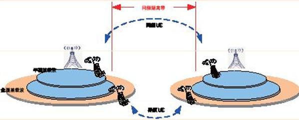

⑵TFFR算法
  TFFR算法的基本原理是RNC通过UE测量PCCPCH以判断UE在小区中的位置,将处于小区边缘的UE尽可能地分配在异频上,从而制造一个同频隔离带,以达到消除彼此干扰的目的,如图1所示。当UE处于半覆盖载波时,RNC需要将UE服务小区的信号与其所有邻区信号进行比较,只有当服务小区的信号与所有邻区信号满足一定条件时才发起半覆盖载波向全覆盖载波的切换。当UE处于全覆盖载波时,RNC将UE服务小区的信号与其最强邻区信号进行比较,当满足一定条件时发起全覆盖载波向半覆盖载波的切换。为防止信号波动导致UE在全覆盖载波和半覆盖载波间的乒乓切换,TD-SCDMA系统需要设置防乒乓定时器以提升TFFR的性能。TFFR解决了小区边缘的同频干扰问题,提高切换成功率的同时降低了同频干扰,从而提升了网络性能。

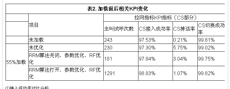

  绍兴移动进行了模拟加载。加载前后相关KPI变化情况见表2。
表2. 加载前后相关KPI变化
⑴接入成功率对比分析
  55%网络负荷加载后,接通率指标略有下降。经过算法优化后提升较为明显,主要是关闭单信令切换开关,减少接入过程中的信令交互,提升了接通率;系统优化后,接通率指标得到了进一步提升,主要是寻呼策略的优化,解决了被叫位置更新导致主叫未接通(此类原因占总未接通的30%~50%)问题。
⑵掉话率对比分析
  55%网络负荷加载后,掉话率指标下降明显,通过TFFR、时隙均分等算法优化,掉话率降低至1.7%。通过第四阶段模拟加载我们对绍兴移动的TD-SCDMA网络进行全面深入的优化,对于每一个异常事件点在现场进行了复测,模拟加载前后进行了大量的RF优化调整、算法的精细优化、功率参数的调整等工作。使系统优化后的指标较第三阶段有很明显的提升,基本在1%以内。通过绍兴移动模拟加载操作可以看出,高负荷条件下的系统和网络优化措施可有效改善高负载网络性能和客户感知。同频干扰算法在大幅提升网络性能的同时(第三阶段未开启同频干扰算法时掉话率为 5.75%,接通率为97.30%),基础网络优化和多个算法之间的配合(如TFFR软频率复用、iDCA算法、功率参数优化、频率配置优化、特殊站型街道站优化、Top站点RF优化等)可以进一步提升网络性能(系统优化后掉话率为1.70%、接通率为98.10%)。
