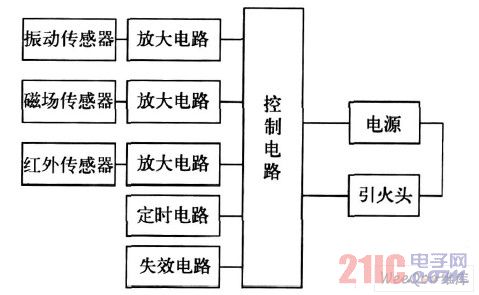

  为了适应日益复杂的现代战场环境,采用大规模集成电路,使地雷引信向智能化方向发展。90 年代,英、法、德、意、俄等国相继开发研制智能地雷。现代地雷的电子引信一般都设置有定时自毁或失效装置,以保证地雷在战斗过程中未接受到目标信号时,在指定时间内自毁,以避免为敌方所用,或因失效而使己方作战行动受到影响;一种反坦克电子引信原理图如图1 所示。
图1 某型反坦克地雷电子引信电路原理示意图
  其中定时电路确定待命和自毁时间。在电子引信处于待命状态下,感应线圈感应外界磁场变化,振动传感器测定振动大小,红外传感器用于测距和通信,测量数值经过放大电路处理后传给控制电路,经控制电路处理输出脉冲信号,引火头收到发火信号即引爆地雷。采用地雷电子引信技术增大单个地雷的障碍范围,提高其在战场上的生存力和主动攻击性能。

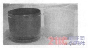

  抗电磁辐射实验采用质地均匀的塑料盒,将其中一个内表面均匀涂上屏蔽涂料,如图2 所示。另外制造一模拟电子音信,在实验中按照“1、2、3、4”顺序重复显示。将运行正常的电路板放入涂有屏蔽材料的塑料盒内,放入频率为2.4GHz 的微波腔内进行试验。
图2 实验前涂覆有屏蔽材料的塑料外壳
  实验中,由小到大改变微波输入功率,观察现象。试验表明,在磁控管功率低于250W时,数码管可以正常显示,没有明显的打火现象。当磁控管功率达到300W时,出现明显的打火现象。在打火现象后立即关上磁控管,发现屏蔽材料的塑料盒有微小的损伤,但是数码管仍然可以正常显示。把屏蔽盒内的电路继续放入微波腔内在磁控管功率300W 下进行试验,经过5 秒钟的剧烈打火之后关上辐射源。

  这表明,当辐射强度足够强时会在屏蔽涂层的某些高场强处产生微波打火现象,表现为肉眼可以看到的电火花产生。当电火花产生时间较长时,会导致涂层表面开裂,微波从缝隙处穿过涂层,使电路损坏,不能正确显示数字。该实验也证实,电磁波屏蔽涂料对电磁辐射有很好的电磁屏蔽效果,也能够抵抗短时间的强电磁辐射,保护内部电路免受电磁干扰。
