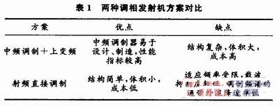

发射机调制方式常用中频调制和射频直接调制2种方式。中频调制是在较低的中频上进行调制后,再通过混频等频率变换,把该中频信号搬移到需要的发射载波频率上去。对射频的直接调制是在需要发射的射频频率上进行的,直接把基带信号调制到射频载波频率上,没有变频环节。两种调制方式各有优缺点,主要对比见表1。
由于中频调制一般是在较低的频率上进行的,调制器的选择范围大,易于实现,并且由于变频环节的存在,对调制的直流分量和载波泄露都有较好的抑制。但因采用了变频环节,所以相对直接射频调制需要增加混频器、滤波器和一级本振,提高了系统复杂度,增加了系统成本,可靠性也有所降低。同时由于中频频率较低,难以实现较高的调制带宽。
射频直接调制的方法具有系统简单可靠,调制带宽宽,器件少,成本低等优点,比较适合高数据率、小体积等场合的应用需要。但存在适应载波频率受限,载波泄露较大,对本振要求要较高等问题,在对载波泄漏、带外衰减的要求严格时难以满足指标要求。

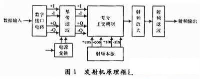

本系统工作在遥测专用的S波段,一般情况下用户数有限,对于载波泄漏和带外衰减要求不太严格,而本系统关键问题是遥测舱可用空间小,需要抗很强的炮弹发射过载,因此本方案选用射频直接调制方式。本发射机本振和I,Q信号都采用差分输出方式,利用差分接口的调制器实现调制,较好地抑制了电路中的共模干扰。图1为发射机原理框图。基带信号经滤波对射频本振进行调制,而后经射频放大、低通滤波器除谐波输出。

因前端数字电路可直接输出差分的I,Q数字信号,因此设计初期在发射机中未设计数字接口电路,直接由前端数字电路输出的差分I,Q信号对射频本振进行正交调制,但经实际试验,调制特性太差,主要原因在于数字电路输出与调制器难以匹配。因此对其进行了改进,在发射机内加入了由AD9761双路差分输出 DAC构成的接口电路。该电路具有40 MSPS转换速率(单路40 MSPS)、10 bit DAC、双路差分转换输出,并
且具有2倍采样插值滤波功能。该电路输出为电流模式,能够实现与调制器的良好匹配。
2.2 基带滤波电路设计

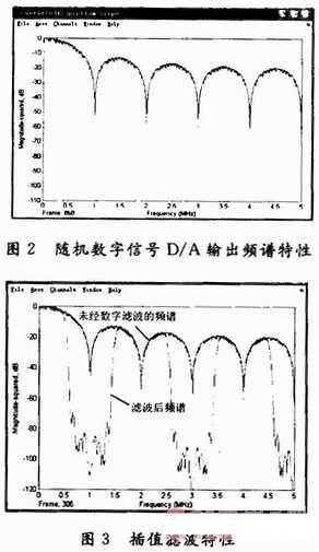

符号速率为1 MHz的随机序列频谱如图2所示。对信号进行滤波可以对边带信号进行抑制,减小带宽的占用。如果采用模拟滤波则需要的滤波器阶数很高,这会增大滤波器的体积,降低环境的稳定性。采用数字滤波技术可以很方便地实现高阶滤波,对近端带外信号进行抑制,降低对模拟滤波器的要求。本方案采用的数字接口电路是具有2 倍采样43阶FIR的低通插值滤波电路,相当于增加了滤波器,阻带抑制达到62 dB,因此调制输出的信号频谱特性得到了很大改善,通带外的近端频谱得到了很大抑制,对于高于转换时钟的频率,其滤波特性的周期性折叠。图3为经过插值数字滤波后的频谱与原频谱的对比,数字插值滤波电路的阻带抑制使模拟滤波器有较宽的过渡带,电路要求得以降低。
为简化电路,本方案采用了较简单的RC滤波电路,旁瓣抑制达到40 dB。
2.3 本振设计
本振电路产生射频本振信号。由于正交相位调制对本振信号的性能要求较高,且本系统中采用直接射频调制,为达到一定的载波泄漏控制,应选择差分输出的本振电路。本方案选用ADF4360-1集成锁相环(PLL)电路产生射频本振。ADF4360-1是AD公司的一款集成VCO的完整锁相环芯片,体积小,使用方便,性能可靠等特点。封装仅有4 mm×4 mm,能够输出2 050~2 450 MHz的射频信号,采用3线串行接口控制。
2.4 调制电路
调制电路主要完成直接射频调制功能。它采用经过滤波的双路差分调制信号对射频本振进行调制。本设计选择了AD公司生产的正交调制器AD8346,它是一款宽频段正交调制器,工作频段为800~2 500 MHz,具有调制精度高,噪声电平低等特点,其相位误差为1°,I,Q幅度不平衡度为0.2 dB,噪声电平为-147 dBm/Hz。本项目使用频率为2.2~2.3 GHz,通过合理电路布局和端口匹配,达到了较好的调制效果,实测矢量调制误差为2%~3%。
2.5 放大电路
由于射频调制后信号幅度较小,所以必须进行有效的放大,以达到需要的功率。在本方案中采用了两级射频放大器,第一级采用HMC47 8MP86,第二级采用HMC457QS16G,两级放大器的输入输出为50 Ω匹配,HMC478的增益高,噪声系数低,线性度好;HMC457的输出功率大,其1 dB压缩输出可达30.5 dBm。两级放大器的增益共有41 dB,扣除级间匹配等损失,最终输出29 dBm。两级放大器都是Hittite公司的工业级产品,可以满足-40~+85℃的温度环境,并且都采用表面贴装的封装形式,抗冲击振动能力强。
2.6 射频滤波电路设计
射频放大电路不可避免存在一定的非线性,会产生工作频率的谐波,为降低带外辐射,减小对其他系统的干扰,设计了微带低通滤波电路,对谐波进行抑制。
2.7 电源设计
电源电路用于将12 V非稳压输入转化为发射机各部件使用的5 V和3.3 V电压。其中5 V为接口电路和放大电路供电,因耗电较大,而选择了DC/DC转换电路,以达到较高的转换效率;3.3 V用于锁相本振电路,采用线性稳压电路通过对5 V降压得到,以降低纹波。在设计中分别采用了LT公司的LT3431和LT1962。在印制板布线时为减小电源纹波,对电源布线进行了详细的优化。
