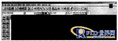

  点击File一>New Project设置工程文件名称及存储路径;点击Length Unit设置长度单位为毫米。再新建一个ADS LAYOUT文件。
  2 在Layout中绘制天线

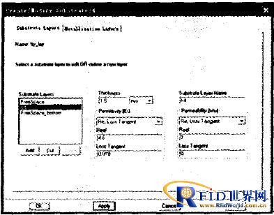

  3.1 Substrate Layer(介质层)的设置
  从主菜单开始通过以下方法Momentum=>substrate=>create/M0d ,
  进入Substrate Layer层定义对话窗口。这里我们将所需要的天线的层结构设置成如图1所示。可见采用了普通FR4板材(介电常数约4.6),损耗正切Loss Tangent为0.018,板厚1.5mm。

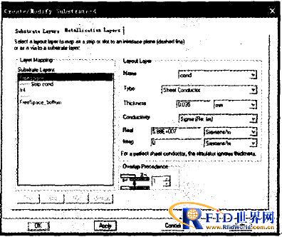

  3.2 Metallization Layer(金属层)的设置
  从主菜单开始通过以下方法Momentum =>Substrate=>Create/Modify,进入Metallization Layer层定义对话窗口(如图2)。这里作如下设置:在Conductivity中填电导率,Thickness中填金属厚度。其中铜的电导率为5.78E+OO6,厚度为 0.035ram。在这些都设置结束以后点击Apply和OK就可以了。

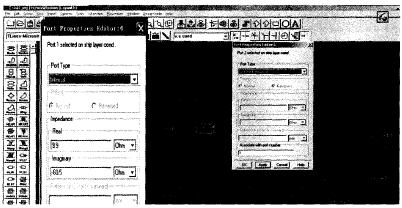

  标签天线的端口阻抗设置和普通天线端口阻抗不同,不是常见的50tq或750,要和其相连的标签芯片阻抗匹配。在ADS中,先选中 加两个Port。再用鼠标选中端口,由Momentum =>Port Editor,进行编辑。
  由于在前面的层定义中取消了GND,所以不能定义Single Port(Not Available),所以本设计采用一个 Internal port配合一个Ground Reference Port的方案。在Port 2的设置中,Associate with port number中,写入1,表示Port2是Portl的参考地。在Port1的Real和 Imaginary中填人端口的阻抗参数值(注意要和其相连的标签芯片阻抗匹配。这里我们用的是TI公司的RI—UHF-STRAP一08芯片,频率为 915 MHz时的芯片阻抗为9.9-j60.53欧姆),如图3

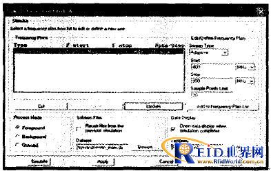

  在本例中,我们采用Mesh的默认值,即:Mesh Frequency为后面S 仿真中的频率上限值990MHz,Numb er of Cells Per Wavelength为2O。再选择主菜单Momentum中的 Simulation—s parameters,出现一个对话框对S参数仿真进行设置,如图4。在Sweep Type中可以选择,然后点击 update及Simulate,开始仿真,即得到s参数仿真结果。

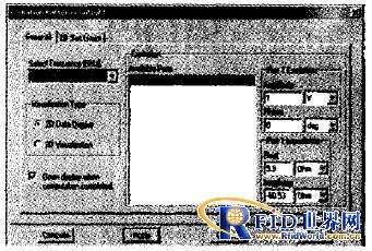

  为了观察看远场2D辐射图,ADS要在Momentum=>Post—Pmcessing=>Radiation Pattern中做如图 5设置,这里要将频率设置为天线中心谐振频率。点击Compute后,得到远场2D辐射图或3D辐射图。从中可看出天线极化特性、天线增益、天线效率、方向图等。

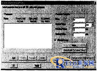

  我们从主菜单开始通过以下方法Momentum一>Optimization一>parameters,进入优化天线尺寸参数设置对话框 (如图6)。其中,Nominal Value是当前设计中天线w这个尺寸参数大小,Perturbed Value是接下来要调整到的目标尺寸值,这两个值设置后需要通过手工方式将w这个尺寸参数调整为PerturbeA Value值,这样计算机才知道是要对w这个尺寸参数进行优化。优化时可以对一个参数进行优化,也可以同时对多个参数进行优化。
  设置完优化天线尺寸参数后,再进入Momentum一>Optimization一>Goal,设置优化的目标,优化的目标主要是S11,S21参数,不可以对介电常数、介质板厚度等参数进行优化。通过进行一系列参数的优化,可得到最理想的结果。最后结果如图 7。
