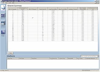

ASA很顺利地就在我Windows XP SP2的笔记本上安装好了,不过可没有什么“向导”之类的来指导你完成最初的设置,但这并花不了你多少的时间,马上就可以开始使用了。安装结束后第一次启动它的程序界面时,会出现一个初始化的过程,然后显示一个“Channel Summary”(频道摘要)页面,在这显示出任一一个ASA正在监视的频段中被检测到的RF活动(图3)。

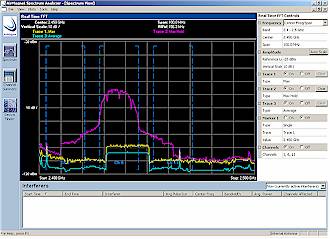

点击左边栏中的第二个按钮-Spectrum按钮,就可看到一个频谱分析的显示窗口,它默认的是实时FFT(Real Time FFT)显示,监视频率范围从2.4到2.5GHz(802.11b/g),并且全部开启了Max、Max Hold和Average追踪。图5在频道6上的空闲存取点的一个快照,当然,它正在发送信号。我比较喜欢把不重叠的频道1、6和11标识出来的这种方法,不过如果你更喜欢原来的样式,可以关闭这个选项,在屏幕右边栏的最下边。
图5:默认的频谱分析视图

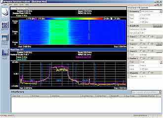

从我个人来讲,使用得最多的两个图表是Real Time FFT和Swept Spectrogram(图7),在图7中显示的那些有规则、稳定的无线信号是通过连续不断地在单独一个无线客户端和AP之间运行IxChariot的脚本负载来产生的,在无线客户端与AP之间同时有直接的上传来下载活动。
图7:使用得较多的两个图表(只有频道6有干扰)

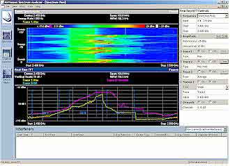

首先,我原本是认为Swept Spectrogram图表很大程度上是只好看而没什么大的实际用途的,但后来发现如果在一个相对“安静”的RF环境下,用它来检测环境的改变还是一个不错的方法。图8显示的是我把安装有ASA的笔记本移到微波炉附近,然后再开启它时的情形。如果把图8和图7中的Real Time FFT图表作一下比较的话,你会发现的确情况发生了较大的变化。但如果看一个图8中的Swept Spectrogram图表的话――它显示的是笔记本放置在微波炉附近大约有5分钟左右时间的情况,可看出微波炉的信号突然“爆发”并且差不多都快把整个 802.11b/g的频谱区域覆盖住了,而且从图中也可看出微波炉干扰信号的峰值强度是出现在频道6和频道11之间的(Swept Spectrogram图表中的红色区域部分)。
图8:有微波炉干扰时的情形
微波炉的干扰信号之所以会表现为突然“爆发”的形式,这只不过是因为我反复地把它的开关来开启/关闭的缘故,主要是为了测试一下看ASA中有干扰信号发生和消失时它检测的反应时间到底有多长,经过测试我发现从微波炉产生干扰信号到ASA检测到干扰信号这个时间大约是在15 秒到30秒之间,同样从关闭微波炉到ASA显示没有干扰信号的时间也差不多要这么长。ASA可24小时都保存着干扰信号的记录,这你可从下拉菜单中选择相关选项来查看,不过要注意的是如果你把ASA程序关闭了的话这个干扰信号记录是没有被存盘的。

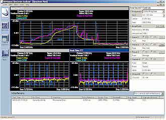

图10的内容显示了ASA与BVS的手持式设备相比具有的关键优势之一,如果你的笔记本的屏幕足够大的话,就能够在同一时刻监控多个频率频段-即802.11a、b、g频段。我在自己的家中用后部安装有ASA的笔记本捕获到了这些数据生成了这些曲线图表,干扰源是厨房中的微波炉,大约距离ASA有10米左右,中间还隔有两堵墙。由于这次是把微波炉一直开启了有好几分钟,我就有了足够的时间来捕获在干扰记录中所记下的条目。
我在家中WLAN信号所覆盖的所有范围之内都对ASA进行了测试,都是在频道6上来进行测试,并且使发射信号的强度不是很稳定,经过测试发现ASA的灵敏度跟市面上常见的802.11g无线网卡差不多。

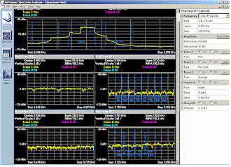

作为本文所例举的ASA强大功能的最后一个实例,图11显示的是ASA可同时监控五个不同的频段,实际上,它可覆盖到六个不同的频段,不过由于5.49 - 5.71GHz EMEA Middle (802.11 channels 100 – 140)和5.47 - 5.725 GHz UNII的频段交叠重复的,因此不可同时来对它们分别进行监控。
然而,在这要提一下的就是,我碰到过这样的情况,在使用图11所示的功能(即同时显示不同的频段)捕获信号大约有一分钟后,我却发现所有的这些曲线图表并不像以前那样每一秒钟就刷新一次。2.4到2.5 GHz频率的曲线图表看上去还是一致地每一秒钟就更新一次,但在5GHz的频段上看上去似乎就不大正常了,要跳过一秒或两秒的时间,在偶尔的情况下,或在图10中所示的设定下,要每三秒钟才会更新一次。不过如果只有少量的低频干扰时,这个功能就表现得相当好。
