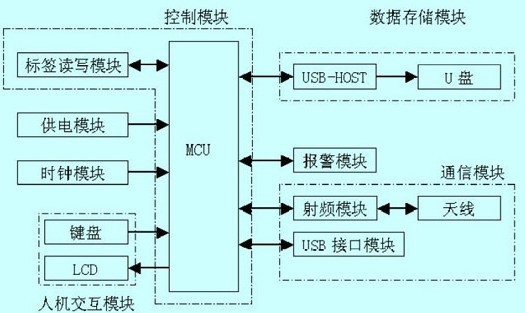

  便携式阅读器在RFID 系统中主要功能是从电子标签中读取数据,并先将采集的数据处理后暂时存储在数据存储模块的U 盘中,然后把U 盘插入计算机,RFID 管理系统再从U 盘中读取采集的数据。便携式阅读器的硬件组成主要有控制模块、数据存储模块、通信模块、人机交互模块、时钟模块、供电模块等。硬件系统的构成如图1 所示。
图1 便携式阅读器硬件构成
(1) 阅读器控制模块
  阅读器控制模块是便携式阅读器的核心部件,主要完成对电子标签中数据的收发,对发送数据进行调制,对收到数据进行解调;对通信模块的控制,驱动射频模块和天线,提供能量载波;及数据存储控制等。MCU 选用AT89C51单片机,标签读写模块选用同欣的TX125LER 芯片。
  (2) 数据存储模块
  其功能MCU 把采集来的温度等数据通过USBHost芯片按照约定数据存储协议存储到移动数据存储器中, 以便于后续数据的回放。USB-Ho s t 芯片采用Cypress 公司的SL118SH 芯片。
  (3) 通信模块
  通信模块由射频模块、USB 接口模块、天线等构成,其功能是对收发数据进行调制解调、与计算机进行实时通信、能量载波等。射频模块采用TEMIC 公司的U2270B 芯片。
  (4) 人机交互模块
  人机交互模块由LCD 显示器和键盘构成,其功能是通过LCD 实时显示采集数据的信息和查询U 盘上采集数据信息及对阅读器进行设置。

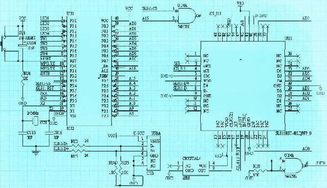

  在这里选SL811HS 芯片作为数据存储模块的USB主机控制器, SL811HS 支持USB1.1 的全速和低速设备, 其内部有虚拟的外部总线, 这使得仅需占用外接单片机的1 个寻址空间,SL811HS 数据线为8 位,有16 个内部寄存器和256 字节的RAM, 可以对USB- Host 进行充分的控制和为U S B 传输提供足够的缓冲区,SL811HS 芯片操作电压为3.3V,I/O 口工作电压为5V,所以 SL811HS 可以和5V 的单片机系统直接相连。
  3.2 数据存储模块的硬件设计
  RFID 便携式阅读器的数据存储模块主要电路如图2 所示。图2 中由AT89C51、SL811HS 和USB 接口构成, 其它电路因篇幅原因略去。单片机通过控制SL811HS 芯片对U 盘进行读写,实现数据存取功能。为使定时计数更准确,在设计中采用外部的24MHz 有源晶振作为时钟源。

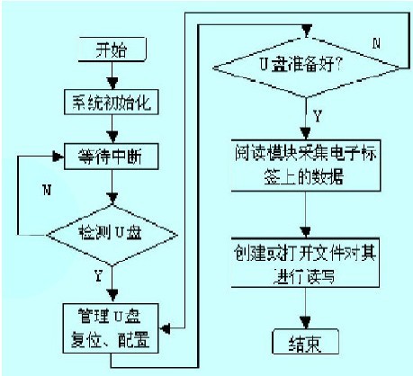

  数据存储模块读写主要是对文件操作, 采集数据量大, 所以采用USB 的批量传输协议来完成数据包的收发,同时运用FAT16 文件系统完成存储数据的组织和管理。采集的射频数据以文本文件存储。数据存储模块的软件设计流程如图3 所示, 首先是初始化, 然后检测U盘, 对U 盘进行管理, 包括 U 盘进行复位和配置。当U盘准备好后,MCU 接收阅读模块采集的数据,对U 盘进行文件读写操作。
图3 数据存储模块的软件设计流程
(1) 系统初始化
  系统初始化包括AT89C51 的初始化和SL811HS 的初始化。AT89C51 的初始化主要是完成内部存储器、外部中断、I/O 口等的初始化。SL811HS 的初始化主要设定工作模式, 对U 盘进行复位。
  (2) 检测 U 盘
  当有U 盘插入USB 接口时,AT8 9C5 1 接受来自SL811HS 的中断,处理中断响应,检测设备类型、配置传输方式、分配地址等。
  (3) 读写操作
  当U 盘准备好后,AT89C51 通知阅读器读写模型采集电子标签上的信息,然后把采集到的信息转换成二进制代码传给SL811HS,由于 SL811HS 的外接总线的地址和数据信号是复用的,通过42 管脚上信号来区分AT89C51 传过来是地址还是数据。因而AT89C51 与 SL811HS 进行通信时先发送地址,再发送数据,这样SL811HS 就可以把电子标签上的信息准确地写入U 盘了。
