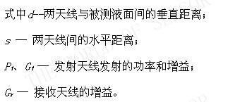

图11-5为微波液位示意图,相距为s的发射天线和接收天线间构成一定的角度。波长为λ的微波从被测液面反射后进进接收天线。接收天线接收到的功率将随被测液面的高低的不同而异。接收天线接收的功率Pr可表示为
当发射功率、波长、增益均恒定时,只要测得接收功率Pr就可获得被测液面的高度d。

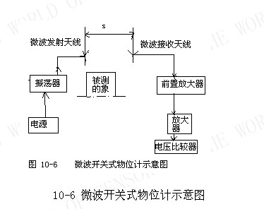

图11-6为微波开关式物位计示意图。当被测物位较低时,发射天线发出的微波束全部由接收天线接收,经放大器、比较器后发出正常工作信号。当被测物位升高到天线所在的高度时,微波束部分被吸收,部分被反射,接收天线接到的功率相应减弱,经放大器、比较器就可给出被测物位高出设定物位的信号。
当被测物位低于设定物位时,接收天线接收的功率为
被测物位升高到天线所在高度时,接收天线接收的功率为
式中η--由被测物外形、材料性质、电磁性能及高度所决定的系数。
