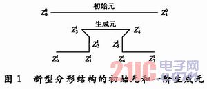

    分形结构的天线构造形式很多,本文采用两点格式法进行构造新型分形天线。先定义一个初始元和一个生成元,初始元给定了分形图形的框架,生成元给定了新型分形天线的构造方法。此新型分形天线的初始元和生成元如图1所示。
    1中符号的上标代表迭代次数,下标代表坐标点。选取:
    式中:k=14为分形凹入的宽度。
    由分形理论可以知道,该新型分型结构的分形维数D取决于以下方程:
    通过1阶生成元的迭代过程,可以进行再次迭代得到2阶及3阶生成元。虽然此新型分形曲线具有与Koch分形结构相同的迭代特性以及空间填充特性,但是分形 迭代在实际中不可能无限制的迭代下去,研究发现,此新型曲线在降低谐振频率上有一个极限值,一般在5阶以上性能就不明显了,这里称之为分形极限。同时,由 于现代制造工艺的限制,一般分型天线都在5阶以下。
    此新型分形曲线同Koch分形曲线有很多相似之处,1阶新型分形曲线比1Koch曲线长3018%,2阶新型分形曲线比同阶的Koch曲线长144 倍,而且具有分形天线的特性。由此可以说明,此分形天线具有比Koch分形结构更强的自填充能力,用在天线设计中可以实现更长的电流有效路径,从而降低谐 振频率,实现天线的小型化。

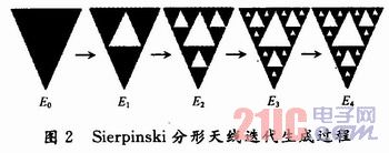

2 Sierpinski分形天线
    Sierpinski三角形是由波兰数学家Sierpinski提出的一种分形结构,图2显示了使用迭代函数系统(IFS)构造Sierpinski分形天线的过程,它的分形维数为:D=In 3In 2=158

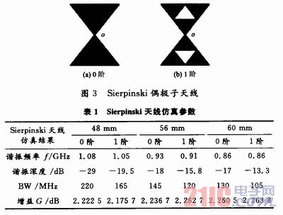

    对于Sierpinski分形天线,这里研究了角度均为600,比例因子均为05时,三角形的边长分别为48 mm56 mm60 mm时,基于0阶和1阶的偶极子天线性能。天线结构如图3所示。利用HFSS 110进行仿真,其中1阶分形结构仅列出低频谐振频率,仿真结果如表1所示。
    1仿真结果表明:在天线比例因子不变,角度不变的条件下,随着边长的增长,谐振频率、谐振深度、带宽BW(VSWR<2)均在逐渐减小,这是由于 增益虽然变化不是十分明显,但是依然可以看出边长为60 mm时天线的增益最大,这有益于天线校正。总之,基于Sierpinski分形结构的天线的第一谐振频率与天线的周长和高度有关。在保持天线的周长和高度 不变的条件下,阶数的变化不会影响第一谐振频率点。

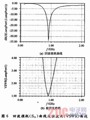

此天线利用新型分形加载Sierpinski天线,由于Sierpinski天线的电流主要沿着三角形的两条边流动,在三角形的两条边上加载新型分形天 线,有效延长了电流的有效路径,进而可以降低天线的谐振频率。同时,新型加载从另一个角度来说,在角度不变的条件下,使三角形的高度增加,有效延展天线电 流有效路径,减小了天线的大小。利用夹角为30°的0阶Sierpinski垫片天线高增益、宽频带特性,在谐振频段内实现了比较深的谐振深度,使得驻波 比更小。通过HFSS 11.O仿真,天线的增益方向图如图5所示,图6为回波损耗曲线及驻波比曲线。
从图5和图6中可以看出,在915 MHz,天线的谐振深度为-34 dB,其驻波比为1.05,天线的增益为2.28 dB,在VSWR<2时,带宽为190 MHz,相对带宽达到20.8%。在902~928 MHz时,天线的驻波比均在1.15以下。
