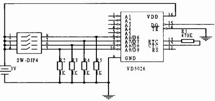

  编码器设计由拨码开关和编码芯片VD5026构成,信息由拨码开关生成。
编码器电路

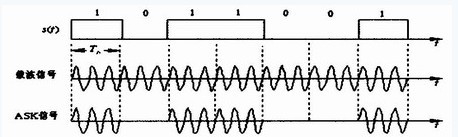

  调制器由高速CMOS器件74HC00构成,实现ASK调制。调制波形如图所示。调制输出信号经反向后直接送谐振回路。
振幅键控信号波形

  5.2 编码器VD5026测量
  测试设备:数字示波器DS5062M。
  测试结果:输出为波形较好的方波信号。
  振荡频率f=22.872kHz,幅度Vpp=3.00V,Vmax=2.24V,Vmin=0.00V。
