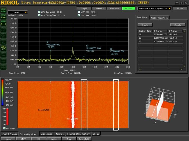

图2:可疑信号D2和D3。

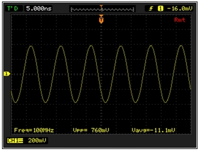

图1(或图2)中的瀑布图横坐标为频率,纵坐标为采集时间(这里未显示),颜色域表示频谱强度。中间的横向红线为标记线(用来标记查看特定时刻的某一条频谱轨迹)。可以看到,该图显示的是当前从仪器(DSA1020)获取的一段时间内频谱数据的累加数据,红色区域(非横向标记线)为主信号区域(由于该信号带宽很小,因此在瀑布图中表现为纵向“红线”),其左右为两个有效信号。这三个信号形成的“田垄”较平坦说明该部分信号稳定。而在主信号左侧隐约出现三个信号形成的“田垄”(矩形框标记位置),这些信号就是可疑信号(从右向左依次命名为D1-Distrustful1、D2- Distrustful2、D3-Distrustful3)。图3是通过示波器采集到的时域信号(与频谱仪测量的为同一信号),显示的是一个较稳定正弦波。通过观察图3很难发现该信号出现的问题。

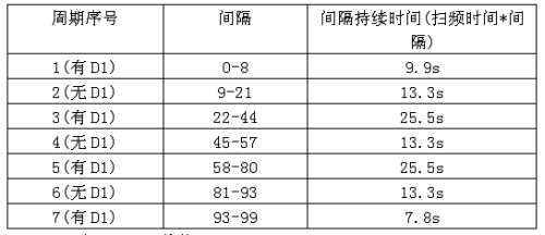

观察图1可以发现该信号“时隐时现”有一定规律性(该规律性可通过记录的时间推算出)。通过读值发现D1信号出现规律为(设定存储的第一个数据编号为0):
依照上表可以大致地推算出该信号的出现周期约为38.8s(25.5+13.3),该被测件存在一个周期性叠加信号,信号周期约为38.8s(0.0257Hz)。
观察图2可以发现,D2、D3信号很难在一般的二维频谱显示中发现其特征(图2下二维坐标系中,在该坐标系中D2、D3可能被认为是底噪部分),但在瀑布图中因为较稳定会出现“田垄”所以较明显,进而可以发现该信号一些“隐性”特征。
图1和图2简单介绍了通过对图形的初步分析研究信号特征的方法(观察到一个周期信号D1,以及两个不易察觉的信号D2、D3)。下面就可以依据这里得到的参数,例如D1的出现周期,D2、D3的频率值作为线索来分析被测件的问题。
D1、D2、D3在示波器这种时域工具上是不可能被发现的,更不要说去分析了。通过前面的介绍可以发现,由于引入了频域数据基于时域存储的概念可以使我们得到更多的数据信息。
图3:该信号在在示波器下(RIGOLDS1204B屏幕抓图)。

表1:D1信号出现规律统计。
