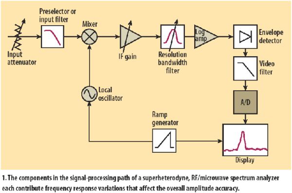

扫频式超外差频谱仪通过混频器把输入信号变换到中频(IF),在中频进行放大、滤波和检波处理。预选滤波器(有时是低通滤波器)主要用于滤除镜像频率的信号,频谱仪屏幕上显示的参考电平和中频放大器的增益有关,该放大器只是调节信号在屏幕上显示的垂直位置,不影响输入衰减器端的电平。屏幕的横轴是频率,纵轴是测得的信号电平,一般以线形的电压Volt或对数形式的dB表示。

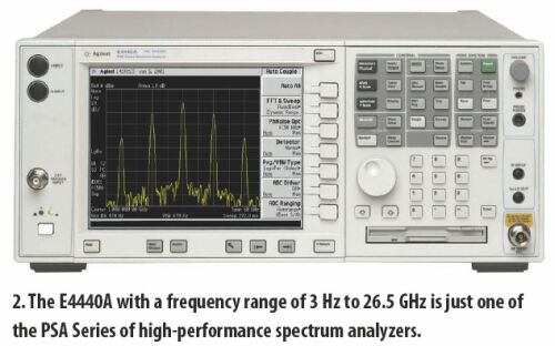

频谱仪中前端的信号处理元件如放大器、滤波器和混频器都是幅度测量误差的来源。在许多频谱仪设计中,采用更好的元件可以提高精度。安捷伦科技的高性能频谱仪PSA系列(如图2),采用了一整套数字中频滤波器,可以避免模拟中频滤波器的幅度变化。但是仅仅提高整个信号处理链路中的部分元件,还不足以消除所有的误差来源,更好的了解频谱仪各个模块之间的相互作用,有助于减小误差,提高幅度测量精度。

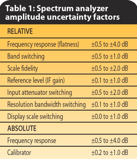

频谱各个元件之间的相互作用是误差的来源之一。表1列举了部分幅度测量误差的来源。大多数仪器厂商在其产品的指标中都会同时注明绝对和相对不确定度。因为相对不确定度对两种测量都有影响,因此本文将重点讨论相对不确定度。

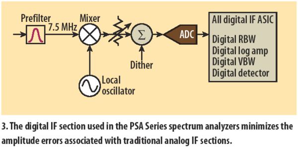

而高端的PSA系列的中频处理部分则采用全数字设计,还包含FFT分析和数字是扫频接收机。该设计不但提高了幅度测量精度,而且还提高了扫描速度。

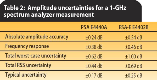

下面是一个典型的计算不确定度的例子,本例中被测信号的频率为1GHz,幅度为-20dBm。为了对比不同仪器的测试精度,选用了高端的PSA系列 4440A和中端的ESA-E系列E4402A频谱仪。各项设置均相同:衰减器为10dB,频率跨度为20KHz,参考电平为-10dBm,扫描时间设为自动,分辨率带宽为10KHz,视频带宽为1KHz。环境温度为室温(+20 到 +30°C),E4440A PSA(数字中频滤波器)的标称绝对幅度不确定度为±0.24 dB,而ESA(模拟中频滤波器)的指标为±0.54 dB。上述的两个数字分别加上两款频谱仪的绝对频率响应,其和就是最坏情况下的不确定度。对于更高频率信号,特别是谐波测试时,由于仪器要切换内部混频频段,其不确定度会更大。
采用数字中频滤波器可以有效地提高频谱仪的测量精度。测量过程中,合理的仪器设置也可以保证测试的结果能满足仪器给出的最佳精度。
