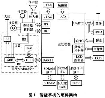

  本文讨论的智能手机的硬件体系结构是使用双CPU架构如图1所示
  主处理器运行开放式操作系统负责整个系统的控制从处理器为无线Modem部分的DBB(数字基带芯片)主要完成语音信号的A/D转换、D/A转换、数字语音信号的编解码、信道编解码和无线Modem部分的时序控制主从处理器之间通过串口进行通信主处理器采用XXX公司的CPU芯片它采用CMOS工艺拥有ARM926EJ-S内核采用ARM公司的AMBA(先进的微控制器总线体系结构)内部含有16 kB的指令Cache、16 kB的数据Cache和MMU(存储器管理单元)为了实现实时的视频会议功能携带了一个优化的MPEG4硬件编解码器能对大运算量的MPEG4编解码和语音压缩解压缩进行硬件处理从而能缓解ARM内核的运算压力主处理器上含有LCD(液晶显示器)控制器、摄像机控制器、SDRAM和SROM控制器、很多通用的GPIO口、SD卡接口等这些使它能很出色地应用于智能手机的设计中
  在智能手机的硬件架构中无线Modem部分只要再加一定的外围电路如音频芯片、LCD、摄像机控制器、传声器、扬声器、功率放大器、天线等就是一个完整的普通手机(传统手机)的硬件电路模拟基带(ABB)语音信号引脚和音频编解码器芯片进行通信构成通话过程中的语音通道
  从这个硬件电路的系统架构可以看出功耗最大的部分包括主处理器、无线Modem、LCD和键盘的背光灯、音频编解码器和功率放大器因此在设计中如何降低它们的功耗是一个很重要的问题

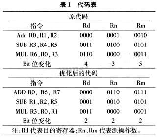

  软件优化是一个很重要的工作可以大大提高软件运行时的效率和降低软件运行时的功耗例如指令的重排在不影响指令执行结果的情况下可以消除由于装载延迟、分支延迟、跳转延迟等引起的指令流水线的失效[5]如表1所示的ARM汇编把指令转变成二进制编码后不同之处就是各个寄存器操作数的二进制编码不同
  根据表1从电气性能上来看通过减小连续指令之间的汉明(Hamming)距离原代码比优化后代码的比特位变化多6次而两组代码实现同样的功能因此优化后的指令执行时的功耗小于原先指令因此系统软件完成后在保证软件功能一致的情况下通过对代码进行优化可以减小软件在执行时的功耗

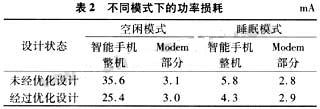

  在智能手机的设计中通过不断进行硬件优化和在软件上实现电源的动态管理测量智能手机在空闲模式和睡眠模式下的功率损耗结果如表2所示
  从表2可以看出经过优化设计智能手机在空闲模式下电流值减小了10.2 mA在睡眠模式下电流值减少了1.5 mA对于无线Modem由于自身含有独立的电源管理模块基本上在3 mA左右变化不大相比未经优化设计智能手机经过优化设计后在睡眠模式下和空闲模式下功率损耗有了显著的降低在相同的电池容量下大大提高了智能手机的待机时间和使用时间因此通过上述方法可以有效地降低智能手机的功耗
