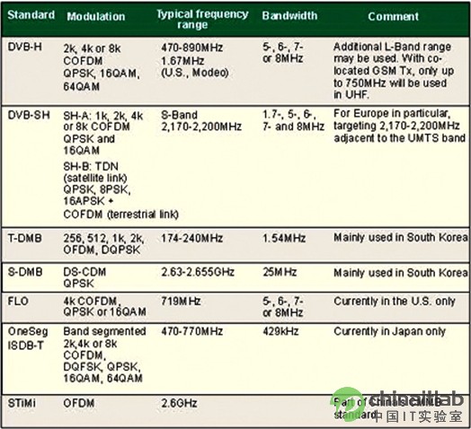

  TUS9090无需外部滤波器、内存等组件,但如果TUS9090用于在VHF频带下接收DVB-T,就需要一个外部LNA。TUS9090集成了片上内存和逻辑内核,具备各种链路层和FEC功能。表1对DVB-H制式和其他新开发的制式进行了比较。

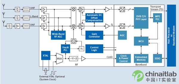

  图1:OmniVia TUS9090的功能架构框图
  系统架构
  图1显示了从天线输入端至连接主机或多媒体处理器组件的SDIO接口输出端的系统架构框图。
  实现移动电视功能的前端的第一部分是射频信号接收所需的小型天线。在移动环境下,移动电视信号的恢复受各种条件的限制,包括特定的系统集成问题。考虑到 UHF接收器的带宽和移动终端天线的尺寸限制等因素,天线的设计面临着巨大的挑战。尽管低噪接收器设计可缓解这个问题,但天线仍然是系统中最好的“低噪声放大器”。因此,我们需要寻找新颖的天线解决方案。调谐天线或谐振天线具备非常出色的性能。不过当GSM发射器发出较强信号时,由于无线组件与DVB-H天线之间的隔离度仅为10-20dB,变容二极管等非线性调谐元件就会降低有用信号的质量。
 TUS9090采用折中配置,旨在实现最佳的线性度和最低的噪声。在UHF级,射频调谐器的噪声系数为4dB,符合MBRAI II标准。如果某种应用需要更高的性能,可通过增加外部LNA使噪声系数达到2dB或更低。英飞凌可提供完整的参考设计或根据客户的具体需求修改设计。
  在TUS9090中,位于天线和输入级之后的是嵌入式射频接收器,它是集成了LNA、混频器、通道滤波器、晶体振荡器、锁相环路(PLL)和片上环路滤波器、VCO和IF增益控制器的直接变频接收器。从射频到I/Q信号的差分信号通道具备出色的噪声抑制功能。此外,集成化宽带射频AGC(自动增益控制)环路位于集成LNA之后。该射频组件能够直接接在LNA之后对信号进行检测,它能够响应混频器所能检测到的所有信号,避免由任何相邻信道所引起的任何线性度问题。针对宽带 AGC,TUS9090采用模拟增益控制环路、实现基带增益控制的数字化,并通过专用数字AGC总线控制可编程增益步长。此外,支持多种标准晶体频率的集成化高性能晶体振荡器,可确保射频组件的正常工作——不论系统时钟是否可用。不过这种射频组件也能配合优质的系统时钟一起工作,从而降低晶振成本。
  值得强调的是,零中频直接转换接收器由于具备最少的外部组件并且降低了功耗,从而满足收接器的模拟和射频规范,因此成为适用于DVB-H的主流架构。低中频射频架构是零中频的替代方案,但需满足N±1阶干扰所导致的严格的镜像抑制要求。不过采用先进的CMOS工艺可实现多种混合信号校准和电路技术,从而克服了零中频直接变频架构的缺点,例如直流偏移。用于DVB-T和DVB-H制式的高带宽和大量副载波,可降低几千赫兹的直流频谱,同时不会明显降低性能。此外,近期进行的产品开发表明,可以将LNA集成于采用纯CMOS工艺技术制造的射频调谐器——尽管DVB-H需要较宽的输入频率范围。在射频参考点,系统噪声系数低于3.5-4dB,可满足灵敏度要求。
  表1:移动电视制式比较

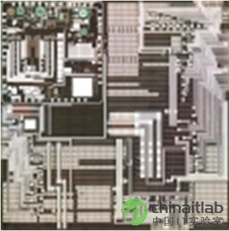

  图2为英飞凌的单片集成电路TUS9090的实物图。英飞凌已于去年开始提供TUS9090样片,预计今年第二季度实现量产。另外,英飞凌还将射频接收器嵌入TUS9090,开发出独立的OmniTune TUA9000。目前已开始试供。
  图 2 :TUS9090单片SOC内部物理结构示意图
