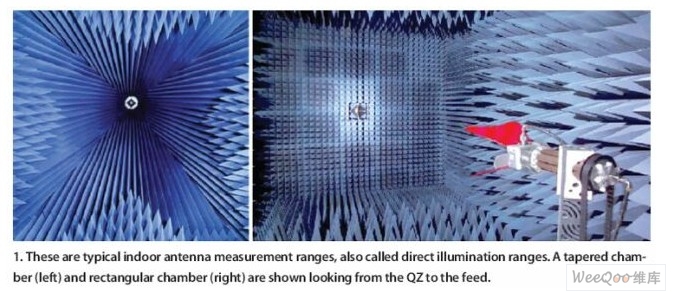

  在传统的远场天线测试场中,发射和接收天线分别位于对方的远场处,两者通常隔得足够远以模拟想要的工作环境。AUT被距离足够远的源天线所照射,以便在AUT的电气孔径上产生接近平面的波阵面。远场测量可以在室内或室外测试场进行。室内测量通常是在微波暗室中进行。这种暗室有矩形的,也有锥形的,专门设计用来减少来自墙体、地板和天花板的反射(图1)。在矩形微波暗室中,采用一种墙面吸波材料来减少反射。在锥形微波暗室中,锥体形状被用来产生照射。
这些是典型的室内直射式测量系统,图中分别为锥形(左)和矩形(右)测试场
图1:这些是典型的室内直射式测量系统,图中分别为锥形(左)和矩形(右)测试场。

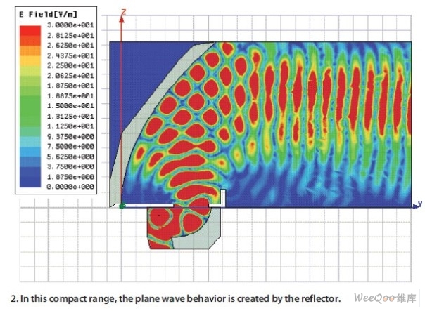

  近场和反射测量也可以在室内测试场进行,而且通常是近场或紧缩测试场。在紧缩测试场中,反射面会产生一个平面波,用于模拟远场行为。这使得可以在长度比远场距离短的测试场中对天线进行测量。在近场测试场中,AUT被放置在近场,接近天线的表面上的场被测量。随后测量数据经过数学转换,即可获得远场行为(图2)。图3显示了在紧缩测试场中由静区上的反射面产生的平面波。
图2:在紧缩测试场,平坦波形是由反射测量产生。

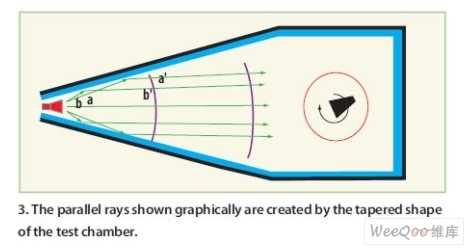

  锥形暗室没有消除镜面反射。锥体形状使镜面区域更接近馈源(源天线的孔径),因此镜面反射成为照射的一部分。镜面区域可以用来通过形成一组并行射线入射进静区,从而产生照射。如图3所示,最终的静区幅度和相位锥度接近自由空间中的期望值。
图3:在紧缩测试场中由静区上的反射面产生的平面波。
  使用阵列理论可以更清楚地解释锥形暗室的照射机制。考虑馈源由真实的源天线和一组映像组成。如果映像远离源(在电气上),那么阵列因子是不规则的(例如有许多纹波)。如果映像比较靠近源,那么阵列因子是一个等方性图案。对位于(远场中的)AUT处的观察者来说,他看到的源是源天线加上阵列因子后的图案。换句话说,阵列将看起来像是自由空间中的独立天线。

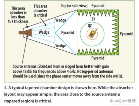

  在锥形暗室中,源天线非常关键,特别是在较高频率时(如2GHz以上),此时暗室行为对细小的变化更加敏感(图4)。整个锥体的角度和处理也很重要。角度必须保持恒定,因为锥体部分角度的任何变化将引起照射误差。因此测量时保持连续的角度是实现良好锥形性能的关键。
图4:在典型的锥形暗室中,吸波材料的布局看起来很简单,但离源天线较近的区域(锥形暗区域)非常重要。
  与矩形暗室一样,锥形暗室中的接收端墙体吸波材料的反射率必须大于或等于所要求的静区电平。侧墙吸波材料没有那么重要,因为从暗室立方体部分的侧墙处反射的任何射线会被后墙进一步吸收(后墙处有性能最好的吸波材料)。作为一般的“经验之谈”,立方体上的吸波材料的反射率是后墙吸波材料的一半。为减少潜在的散射,吸波材料可以呈45度角或菱形放置,当然也可以使用楔形材料。

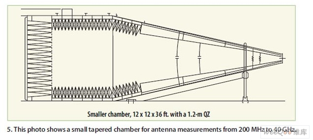

图5:一个用于天线测试的200MHz至40GHz小型锥形暗室。

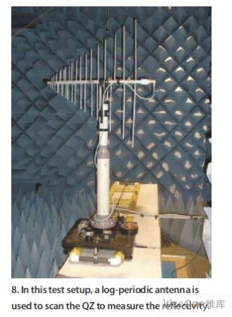

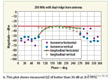

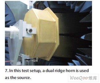

  虽然从前面的讨论中可以清楚地知道,在低频时锥形暗室可以比矩形暗室提供更多的优势,但测量数据表明锥形暗室具有真正的可用性。图5 是一个200MHz至40GHz的小型锥形暗室,外形尺寸为12×12×36英尺,静区大小为1.2米。这里采用了一个双脊宽带喇叭天线照射较低频率的静区。然后利用安捷伦(Agilent)公司的N9030A PXA频谱分析仪以一个对数周期天线测量静区。在200MHz点测得的反射率大于30Db(如图6所示)。图7 和 图8分别显示了馈源顶部的源天线和静区中的扫描天线。
图6:从图中可以看出,在200MHz点测得的反射率大于30dB。
图7:图中测试采用双脊喇叭作为源。
  有许多像APM和HiL那样的不同方法可进行天线测量。测量技巧在于选择正确的天线测试场,具体取决于待测的天线。对于中型天线(10个波长大小),推荐使用远场测试场。另一方面,锥形暗室可以为低于500MHz的频率提供更好的解决方案。它们也可以用于2GHz以上的频率,但操作时需要备加小心才能确保获得足够好的性能。通过了解锥形微波暗室的正确使用,今天的天线测试工程师可以使用非常有用的工具开展100MHz至300MHz以及UHF范围的天线测量。
图8:图中测试采用一个对数周期天线来扫描QZ以测量反射率。
