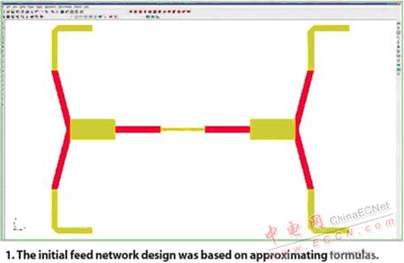

本项目的目标是设计一个WiMAX天线阵列,并覆盖从3.4~3.65GHz这一波段。波长为 (2.998×108)/(3.4×109)=8.818mm。设计策略是采用距每个片状天线等长的中央馈电方法,从而使各个天线辐射同相。网络中心通过一个50Ω同轴探针获得馈电,并连接到100Ω馈线的中心。馈线的每一端终止于一个四分之一波长阻抗变换器,它将100Ω阻抗变换为一个线段,然后再分割成两条馈线,每条馈线对一个片状天线元件进行馈电。
设计过程中的第一个基本步骤是计算片状天线的边缘阻抗,并利用馈电网络并通过变换器实现边缘阻抗到50Ω馈线的反向匹配。使用一个基于公式的传输线计算器可完成这项工作,但依据基础微波理论使用线路阻抗公式也能完成该该项工作。另一个约束就是四个辐射片状天线之间必须充分隔离以免相互干扰。

已知边缘阻抗,马上可以计算出其他阻抗和微带带宽。两个100Ω片状天线从上方连接到馈电点,其他两个片状天线从下方连接到馈电点。每个连接线段的阻抗 (Z)必须满足Z=100/2=50Ω,50Ω微带带宽为:50=3.497mm。此外,四分之一波长变换器用于连接100Ω馈线各点上的50Ω线段:
W70=1.96mm
L=11.9mm

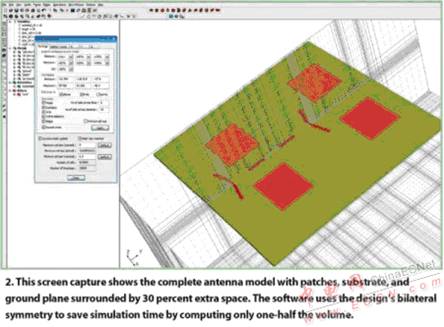

采用仿真程序的ACIS建模器*估原始天线设计,并依据原始形状构造WiMAX天线的几何形状。除了上述的馈电网络外,这还涉及到在每条线迹末端创建片状天线和大小为110×100mm的衬底和地平面。为了减少旁瓣,需要依据片状天线边缘间隙选择面积大小。一个完整的设计如图2所示。计算域扩大了模型最大尺寸的30%,以便在远场区固定外部吸收边界。这种仿真结果与在电波暗室中电场和磁场的测量结果相同。然后,软件自动生成网格,并迅速转变为几何形状,并围绕弯曲区域和电介区域边界进行精确调整。

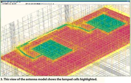

时域仿真的通病就是精细单元会向计算域的边界扩散。这大大增加了网格中单元的数量,导致大量内存消耗和很长计算时间。然而,TLM软件采用的octree subgrid网格算法能自动地将远离几何细节的计算单元逐渐聚积起来。该软件的多栅网格能力使精细单元仅位于天线占用的空间,而周围的自由空间区域则用较粗糙的网格进行建模。集总单元的最终尺寸仅受限于本地介电常数、渗透性和所关心的最高频率。这使得具有极高分辨率的网格能捕获关键但是微小的电气细节,而不会对整体单元数量产生大的影响。octree算法可以将单元数由原始设计的801,600减少到71,313个,图3中的$区域显示了集总单元。

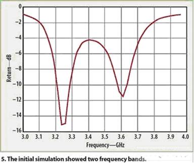

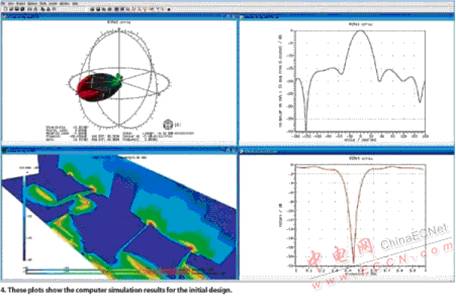

该仿真采用一个注入同轴天线端口的宽带高斯脉冲激励;通过时间步进捕获时间标记。采用快速傅立叶变换(FFT)处理该响应可以生成天线整个频段的频域结果 (图4)。图4左上角的一小块区域用三维图表显示了增益,而右上角的区域通过三维图表的一个单一截面显示增益。左下角的图表显示了导体的表面电流和在片状天线边缘附近的平面电场。最后,图表的右下角显示了相对于频率的天线回波损耗。该回波损耗图表明设计只在频带的一小部分内有效,而不是在整个WiMAX频率范围内都满足运行目标。只有在频率范围为3.38~3.48GHz之间回波损耗才低于6dB。
为了改善天线的频率响应,首先所做的尝试是简单地钝化连接片状天线的线路锐角以减少不必要的反射。这种方法能提供微小的改善但仍不足以满足设计目标。下一步是在变换器中添加一块区域以减少每个变换器都要修正的不匹配问题,这样能提供更宽的频率覆盖。针对多段变换器设计的公式型计算器可用来给新变换器提供初始尺寸。在仿真整个天线的原始宽带设计中,仿真结果表明了天线在WiMAX频段的两个相向端点提供了两个独立的频带,如图5所示。

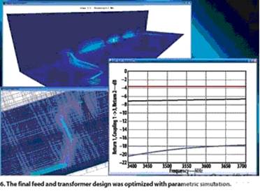

在本应用实例中,利用软件改进了设计过程,该软件具有允许用户用变量替代设计参数的特点。用户建模他们的概念设计,将几何实体确定为变量,为每个变量选择上下限和步长。然后该软件产生能完全探索用户定义设计领域所需的多次仿真反复。每次仿真的结果显示在一个单独的图上,因此用户能很快确定哪个设计参数值能提供最佳性能。在这种情况下,两个不同变换器区域的长度在每个变量取三个不同值时会有变化。该软件可以针对变量的每种组合产生一个设计,并为每个设计产生频域结果。

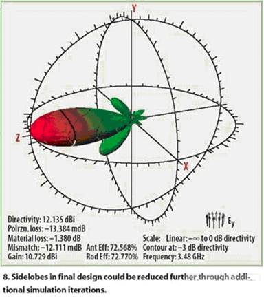

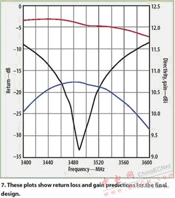

当仿真运行终止时,很容易通过*估结果比较不同设计的性能。当最好的馈电网络设计与同样采用该软件变量扫描功能调节到理想中心频率的片状天线结合在一起时 (图6)能提供最好的增益和回波损耗值(图7)。在这一阶段,整个WiMAX频带的回波损耗值能确定超过6dB的最小需求值。该仿真结果还表明额外的连接到片状天线馈线的参数化设计反复过程有可能提供进一步的性能改善。图8显示在最新的设计反复中存在相当大的旁瓣,但是在原始窄带天线设计中不存在这种问题。一个合理地消除这些旁瓣的方法包括设备另外一个系列的参数化仿真,这涉及到修改接地平面的尺寸和上下片状天线对之间的距离等变量。
