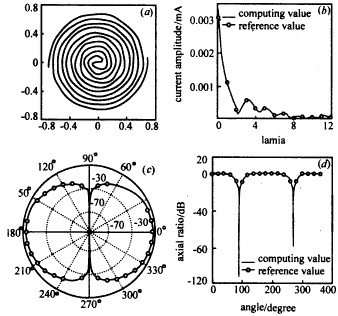

1.利用本文的程序计算平面阿基米德螺旋天线
平面阿基米德螺旋天线结构如图3所示,工作频率300MHz,臂长12m臂半径0.001m螺旋常数0.02.计算平面阿基米德螺旋天线并将结果和参考文献[3]进行对比可以得出结论:本文的计算程序适合计算曲线型线天线,计算结果与文献[3]的值吻合良好,具有足够的精度.
图3 (a)平面阿基米德螺旋天线结构;(b)天线电流分布;(c)天线方向图;(d)天线轴比

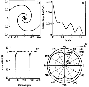

3.利用本文的程序计算平面对数螺旋天线
图4 (a)平面对数螺旋天线结构;(b)天线电流分布;(c)天线轴比;(d)天线方向图
