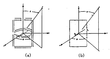

对于一个八臂螺旋天线,由于就工作特性而言,一根馈电臂与跟它相邻的那根寄生螺旋臂可等效成一根很粗的螺旋臂,因而它的圆极化工作原理跟四臂螺旋天线完全相同。不失一般性,我们假设螺旋臂的长度为λ/2,旋转角度为180°。在这种情况下,由于天线处于谐振工作状态,臂上的电流幅度接近正弦分布,其中最大值位于馈电点和短路点,零点位于螺旋臂的中部,那么我们就可得到由相对的两根螺旋臂构成的双臂螺旋天线的简化模型,如图 2(a)所示。此处我们选择螺旋中心为原点,螺旋轴为Z轴,顶面和底面上天线臂的平行线为Y轴来建立坐标系,另外柱面上的螺旋部分近似用直线和半圆的组合来代替,图中的实箭头表示电流方向,虚箭头表示圆上电流的矢量和。显然该模型可更进一步简化为图 2(b)所示的一个YZ平面上的电流环和一个X轴上的电偶极子的组合。同样跟它垂直的另一付双臂螺旋天线亦可等效成一个XZ平面上的电流环和一个Y轴上的电偶极子的组合。根据天线的基本原理,由于这两组电流环和电偶极子互相垂直且相差90°,那么在远区得到的是一个宽波束的心脏形圆极化方向图。
图 2 八臂螺旋天线等效图

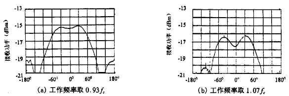

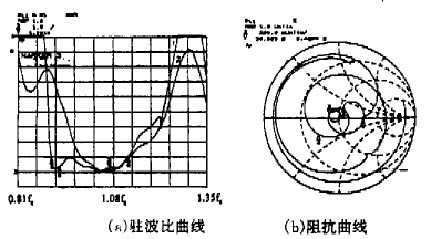

其中λC表示中心频率对应的波长。最后得到该天线的实测结果如图 3、图 4所示。图 3(a)中的曲线1表示在HP8510B矢量网络分析仪上测得的四臂螺旋天线的驻波比特性曲线,为了便于比较,在同样条件下测得的八臂螺旋天线驻波比由曲线2给出,可见八臂螺旋能明显地展宽天线的频带;图 3(b)表示在相同的仪器上测得的史密斯阻抗圆图。此处我们根据要求将天线的频带设计在14%,而事实上可以做得更宽。图 4(a)和(b)分别为工作频率取0.93fc和1.07fc(即图 3(a)中的标记2和3)时,由频谱仪测出的远区辐射方向图,它们的半功率宽度分别达到140°以及145°左右,这么宽的波束是其它形式的天线很难达到的。
图 3 八臂螺旋天线的驻波比曲线和阻抗曲线
图 4 八臂螺旋天线的实测功率方向图
