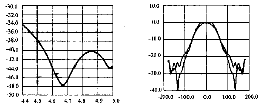

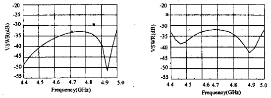

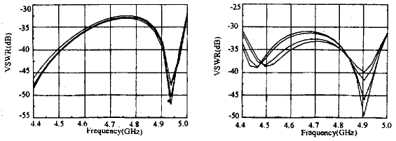

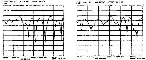

  喇叭优化后的VSWR和方向图结果如图 3所示,方波导正交器优化后的VSWR结果如图 4所示,对正交器中的主要结构尺寸加微扰(尺寸加公差)后计算的VSWR如图 5所示。从仿真结果来看,正交器中的主要结构尺寸的公差要求在+0.2%~+0.4%是适当的。整个馈源系统的VSWR结果如图 6所示,它的交叉极化鉴别率如图 7所示。
图 3 喇叭优化后的VSWR和方向图
图 4 方波导正交器优化后的VSWR
图 5 正交器中主要结构尺寸加微扰后的VSWR
图 6 馈源系统的VSWR
图 7 馈源系统的交叉极化鉴别率
