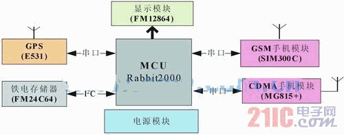

图1为车载终端的结构图,车载数据终端主要包括单片机(rabbit2000)、GPS模块、CDMA 手机模块、GSM手机模块、铁电存储器、电源变换模块等。其中,CDMA模块负责所采集数据的无线传输。
图1 车载终端结构图
车载终端工作原理
车载终端的工作原理可以描述为数据采集、数据处理及存储、数据上传几个过程。其中数据采集读取GPS模块返回的消息,提取经纬度信息,通过GSM和 CDMA 模块分别采集CDMA和GSM网络质量参数;数据处理及存储根据经纬度信息判断车辆行驶距离,由此距离判断是否记录该次采集的数据,上传数据时再从铁电中读取这些数据;数据上传通过简单IP实现与监控中心的TCP连接,并实时检测TCP连接状态,连接中断则立即重新连接,保证数据能实时地上传给监控中心。

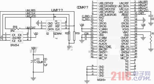

本文中采用了MG815+模块及UIM卡,硬件连接如图2所示。图中左侧为UIM卡连接参考电路,右侧为MG815+模块连接参考电路。由于模块串口输出电平为3.8V,而Rabbit串口输出电平为5V,因此在两者之间增加了串口电平转换芯片NC7WZ07,以提升Rabbit和模块之间串口通信的可靠性。

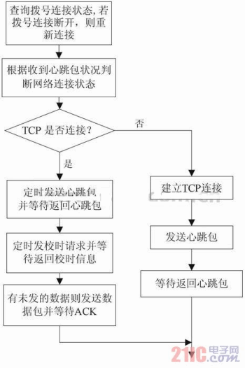

终端与监控中心以报文形式交互数据,报文包括数据包(采集的数据信息)、心跳包(定时发送,以维持网络连接)以及校时请求,以上均由终端主动发起,监控中心回复。数据通信子程序的流程如图3。
图3 数据通信流程图
根据流程图可知,发送数据后等待监控中心的回复消息,设置等待时间,若超时还无回复消息,则退出等待;下次发送数据时重新发送。
