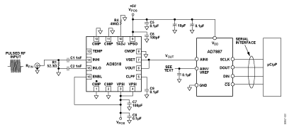

图1. 软件校准的RF测量系统(原理示意图:未显示去耦和所有连接)
电路描述
将受测的RF信号施加于AD8318。该器件配置为所谓的“测量模式”,引脚VSET与VOUT相连。这种模式下,输出电压与输入信号电平呈线性dB关系(标称值为−24 mV/dB),典型输出电压范围为0.5 V至2.1 V。
AD8318的输出直接连到12位ADC AD7887。该ADC使用自己的内部基准电压源,输入范围配置为0 V至2.5 V,因此LSB大小为610 μV。当RF检波器提供标称值−24 mV/dB的斜率时,数字分辨率为39.3 LSB/dB。由于分辨率如此高,因此调整来自RF检波器的0.5 V至2.1 V信号,以便恰好符合ADC的0 V至2.5 V范围并无多大意义。

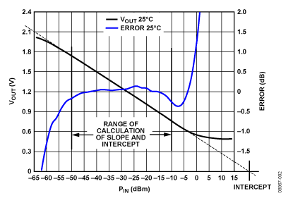

其中,SLOPE 为斜率,单位mV/dB(标称值−24 mV/dB);Intercept为y轴截距,单位dBm(标称值20 dBm);PIN 为输入功率,单位dBm。图2给出了检波器输出电压与输入功率的典型关系图。
图2. AD8318输出电压与输入信号的典型关系

由于斜率(SLOPE)和截距(Intercept)会随器件的不同而变化,因此需要执行系统级校准。校准方法是施加两个接近AD8318线性输入范围端点的已知信号电平,然后测量ADC的相应输出码。所选校准点应完全在器件的线性工作范围以内。
利用两个已知输入功率水平(PIN_1和PIN_2)及所观察到的对应ADC码(CODE_1和CODE_2),便可以通过下式计算SLOPE_ADC和Intercept:

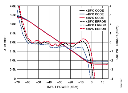

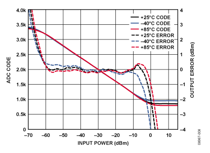

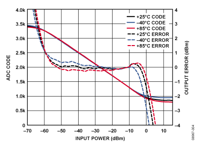

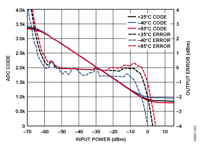

图3至图8显示一个RF功率测量系统使用AD8318和 AD7887BR所能获得的系统性能。图中曲线反映的是RF输入功率(dBm)与ADC输出码和输出误差(dBm)的关系。生成这些曲线所用的数据是在各种输入功率电平、频率、温度以及使用ADC内部或外部基准电压源下测得的。从这些图还可以看出:当ADC使用低漂移外部基准电压源时,可以提高系统性能并降低温度所引起的漂移。关于使用外部基准电压源的更多详细信息,请参阅“常见变化”部分。
图4. 输入 = 900 MHz,ADC使用2.5 V外部基准电压源
图5. 输入 = 1.9 GHz,ADC使用2.5 V内部基准电压源
图6. 输入 = 1.9 GHz,ADC使用2.5 V外部基准电压源
图7. 输入 = 2.2 GHz,ADC使用2.5 V内部基准电压源
