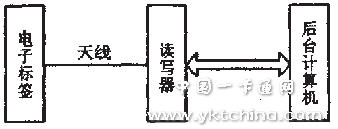

        RFID 系统一般由电子标签、读写器、后台计算机组成。电子标签,又称为射频标签、应答器或数据载体;读写器又称为读头、通信器或读出装置(取决于电子标签是否可以无线改写数据)。电子标签与读写器之间,通过祸合元件实现射频信号的空间(无接触)祸合;在藕合通道内,根据时序关系,实现能量的传递和数据的交换,然后由后台计算机对读写器读取的数据进行存储以及管理分析等操作trio R FID系统基本组成如图I所示。
        RFID 系统基本组成
        图1 RFID 系统基本组成
        系统工时,读写器在一个区域内发射电磁波(区域大小取决于工作频率和天线尺寸),标签内有一个LC串联谐振电路,其频率与读写器发射的频率相同。当电子标签经过读写器电磁波有效区域时,在电磁波的激励下,标签内的LC谐振电路产生共振,从而产生感应电荷,累计到一定程度时,此电容可作为电源为其它电路提供工作电压,将卡内数据发射出去或接收读写器的数据读写器接收到卡的数据后,解码并进行错误校验来决定数据的有效性,然后,通过RS-232,RS- 422,RS-485或无线方式将数据传送到后台计算机中,进行数据处理。

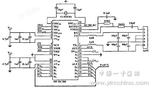

        RFID 射频读写器硬件电路原理如图2所示。为了驱动天线,MF RC500通过TX,和件2提供13.56 MHz的能量载波。根据寄存器的设定对发送数据进行调制得到发送的信号。射频卡采用RF场的负载调制进行响应。天线拾取的信号经过夭线匹配电路送到RX 脚。MF RC500内部接收器对信号进行检测和解调并根据寄存器的设定进行处理,然后数据发送到并行接口由微控制器进行读取。使用内部电路产生的VMID电压作为 RX引脚的输人电压。为了提供稳定的参考电压,在VMID引脚与地之间应接入一个电容,在引脚VMID与RX之间需接人一个分压电阻,另外,在天线与分压电阻之间加人一系列电容也会提高电路的性能。
        图2 RFID 射频读写器硬件电路原理图

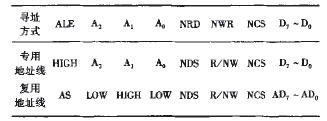

        MF RC50 0支持不同的微控制器接口,其自带的自动检测逻辑可以自动适应系统总线的并行接口。使用信号NCS选择芯片,在上电或硬件复位后,MF RC500也会复位它的并行微控制器接口模式,并检查当前的微控制器接口类型,通过复位后控制引脚的逻辑电平来识别微控制器接口。接口类型由一组固定的引脚连接来确定,如表1所示。本文选择了复用地址线的接口类型,即地址与数据分时复用Da --D7共8位双向的数据地址总线。当ALE为高电平时,将AD。一ADe的地址锁存人内部的地址锁存器 中,然后由NRD和NWR上的信号控制完成对MF RC500的读写。
        表 1 MF RC 500引脚与接口类型
        MF RC 500引脚与接口类型

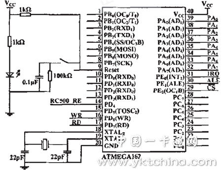

        RFID 读写器以AVR系列ATMEGA162单片机为控制核心进行控制。ATMEGA162单片机自带8路外部存储器数据/地址线、地址锁存ALE以及 WR,RD,可以方便地与RC500的ALE,NWR,NRD直接连接。另外,它还带有3个外部中断,2个串口、SPI接口等,硬件资源丰富,易于对读写器的功能进行扩展,为读写器的多功能集成设计留有丰富的空间。ATMEGA162外围电路原理如图3所示。

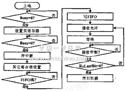

        根据对以上寄存器的操作,可以得出系统软件设计的流程如图7所示。依照此流程,读写器可以完成对电子标签的一次基本的读写操作。
        图7 软件流程图
