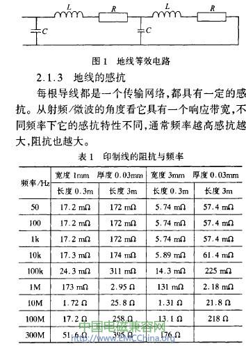

2.1.2地线的阻抗
地线的阻抗指交流状态下地线对电流的阻抗,主要由导线电感引起㈦2。电流通过有限阻抗时会引起地线电位波动,导致电路误动作。地线LCR网络模型描述的等效电路见图1。底线阻抗与直流电阻和频率成正比,导线越长,频率越高,阻抗越大。
[5.jpg]
如表1所示,相同频率、相同宽度的印制线,导线越长的阻抗越大;相同频率、相同长度的印制线,线宽越小阻抗越大;相同线宽、相同长度的导线,频
率越高阻抗越大。线长3m,线宽分别为lmm和3mm的印制线,10kHz时的阻抗分别为100MHz时的2.8倍和1.1倍,可见增加导线直径对于减小直
流电阻是十分有效的,但对于减小交流阻抗的作用很有限。

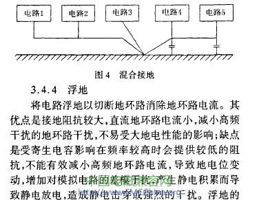

3.4.3混合接地(复合接地)
混合接地指将高频接地点利用旁路电容和接地平面连接起来,即单点13(2、多点RF方式,见图4。混合接地适用于工作频率介于1~30MI-Iz,接地线
的长度大于工作信号波长1/20的电路,以防止旁路电容和引线电感构成的谐振现象。
效果取决于浮地绝缘电阻、寄生电容和信号频率。
