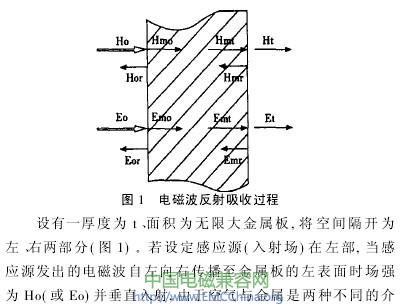

电磁屏蔽是利用屏蔽体对干扰电磁波的吸收、反射来达到减弱干扰能量的作用,也就是切断电磁波的耦合途径。它采用低电阻的导体材料,并利用电磁波在屏蔽导体表面产生反射以及在导体内部产生吸收和多次反射而起到屏蔽作用,其目的是为了有效地阻止电磁波从一例空间向另一例空间传扬。
质,于是在板的左表面产生反射,使一部分电磁波Hor(或Eor)向左传播,即反射波。另一部分电磁波射入金属内部,其场强为Hmo(或Emo ),向右继续传播,经过金属板厚度t后,由于金属对电磁波的吸收,场强减弱至Hmt(或Emt)。
到达金属板右界面的电磁波,又有一部分被反射回金属向左传播,其反射场强为Hmr(或Emr);另一部分穿过右界面向右继续传播。其场强为Ht(或 Et)。因此,电磁波经过金属板时,通过反射、吸收,场强逐渐减弱。故金属板的屏蔽作用是左界面的反射、金属中的吸收和右界面的反射等三部分组成的。实际上,上述金属板内的电磁波反射吸收过程并不是只进行一次就完成的,而是在金属板的两个界面之间往复多次直到耗尽。电磁波在金属内的损耗表现为涡流损耗。涡流的密度随着透入金属内部的深度的增加而按指数规律减小,且随电磁波的频率不同而变,频率愈高,涡流在表面的损耗就愈大。

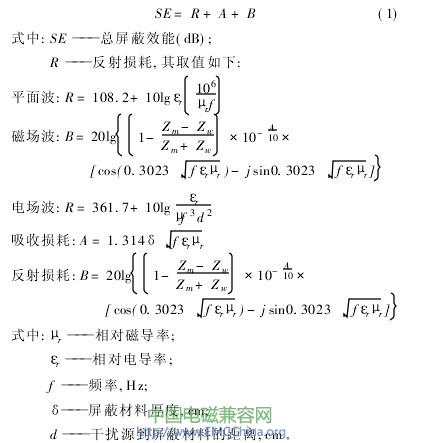

当电磁波通过金属板时,由于金属板产生感应涡流形成欧姆损耗,并转变为热能损耗,与此同时,涡流反磁场抵消入射波干扰场产生吸收损耗。用于电场屏蔽的屏蔽效能可由下式表示:

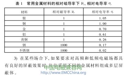

由以上公式可以看出,金属的导电、导磁能力越强,金属吸收电磁波能力越强;电磁波的频率越高,越易被金属吸收。下面给出了常见金属的相对磁导率、相对电导率(见表1)。
因此,在选择屏蔽材料时,综合其他因素应遵循以下原则:
1)当干扰电磁场的频率较高时,利用低电阻率的金属材料中产生的涡流。形成对外来电磁波的抵消作用,从而达到屏蔽的效果。
2)当干扰电磁场的频率较低时,要采用高导磁率的材
料,从而使磁力线限制在屏蔽体内部,防止扩散到屏蔽的空间去。

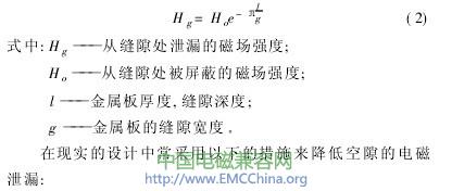

从缝隙中泄漏的电磁场强度的计算公式为:
1)对于有孔缝的机箱,应将孔缝尽量布置于远离激励源的地方。
2)增加接缝处的重叠尺寸,由上述公式(2)可见。
3)缩短螺钉的间距。在结合面上不加导电弹性衬垫时,应尽可能增加螺钉数量,减小螺钉间距,使缝隙长度响应减小,使屏蔽效能提高。
4)开孔设计
当开孔面积相同时,应尽量少开大孔以及细长孔。对于可集中、又可分开开孔的机箱,应分别开孔,以减少泄漏量。
5)加接金属导管
