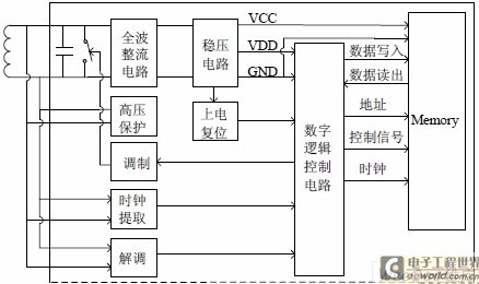

  13.56MHz 符合ISO15693协议标准的RFID的系统结构如图所示. 这个芯片是通过电感耦合的方式来获得芯片工作需要的电源,所以称为无源RFID芯片.主要结构包括: 模拟前端 接口电路, 数字逻辑控制电路和Memory电路.此芯片只有2个PAD连接外部天线. 模拟前端接 口电路包括: 全波桥式整流电路、稳压电路、高压保护电路、调制电路、解调电路、上电复 位电路、时钟提取电路。
系统结构框图
当 RFID 标签芯片进入到读卡器的磁场范围内时,通过RFID 标签芯片的天线和读卡器 天线之间的耦合,13.56Mhz 的交流正弦波信号传到全波桥式整流电路,然后转变成直流电 压,通过稳压电路稳压到需要的电压值给数字逻辑控制电路和Memory 电路作为电源使用。
  由于读卡机发出的磁场强度跟与读卡机的远近距离有关,在离读卡机距离近的地方磁场强度 大,离读卡机距离远的地方磁场强度少,当RFID 标签芯片离读卡机距离很近时,由于磁场 强度很大,RFID 标签芯片天线两端耦合过来的电压值很高,如果不进行高压保护的话,会 对RFID 标签芯片内部电路造成损坏,所以高压保护电路必不可少。读卡机和RFID 标签之间 的通讯是采用半双工的模式,读卡机发出的指令通过ASK 调制叠加到载波上发送给 RFID 标签 芯片,RFID 标签芯片通过自己内部的解调电路把指令解调出来送到数字逻辑控制电路进行译码,然后处理相应的指令。RFID 标签芯片的数据的返回通过自己内部的调制电路把数据叠加到读卡器发出的载波上发送给读卡机,读卡机通过自己内波的解调电路把数据解调出来。这样读卡器和 RFID 标签完成互相通信。

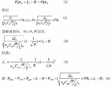

  偏置产生电路如图所示, PMOS 晶体管M1 和M2 还有电容CAP 组成了偏置电路的启动电路。PMOS 晶体管M3 和M4 还有NMOS 晶体管M5 和M6 和电阻R 组成了与电源电压无关的电流偏置。
  由于M3 晶体管的宽长比是M4 的N 倍,而由于M5 和M6 的宽长比一样,根据电流镜的原理, 流过M5 管的电流I5 和流过M6 管的电流I6 相等.而
  由于上式都是常数,所以,我们可以得到一个与电源电压VDD 有固定差值的偏置电压Vbias。

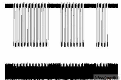

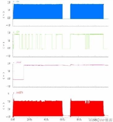

  从图的仿真结果来看: 电路在10%和100% ASK 调制模式下,电路都能正确的解调出正 确的读卡机发出来的指令. 并且产生20us 的 POR 信号. 在tag 返回数据的时候, 电路的 modulator 功能正确,可以在天线上产生大于10%的ASK 调制,从而使返回的数据可以被读卡 器接收.图是tag 返回数据的数据和天线的波形图。
100%和10% ASK 调制仿真结果
调制的数据和天线的波形图

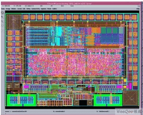

  基于 SMIC 0.18um one poly four metal 标准CMOS 工艺设计的符合ISO15693 国际标准协议的RFID 射频前端电路. 电路仿真的结果表明: 此射频前端电路可以有效地从 13.56MHz 的RF 信号中恢复出直流电压1.8v, 并提出数字部分需要的时钟,和解调出指令数据。整个芯片的版图照片如图所示.芯片的面积为960um*600um.流片后测试发现在7.5A/m 场强下可以工作在12CM.满足设计规格要求。
整个芯片的照片
