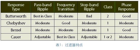

  Butterworth,Bessel,Chebyshev的最常见的传统响应曲线如表1.0所示。除此之外还存在许多其他的响应曲线,但是其中一些是基于这些基本曲线的,只不过阶数更高,例如在高端音频分频器中常见的2阶Linkwitz-Riley就是由两个一阶Butterworth滤波器组成的。
  Butterworth是最常见的滤波器类型,因为其具有相比其他任何滤波器来说,最精密的平顶通带。Butterworth属于二类滤波器,意味着波纹被限制在阻带内。
  Chebshev是一类滤波器,响应曲线比Butterworth更为陡峭,但是它在通带内会受到波纹的影响。

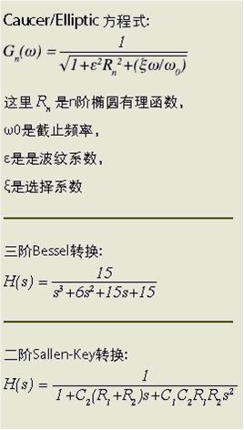

  Cauer频率响应可以是一类,也可以是二类,因为在通带和阻带中的波纹都可以独立调整。对于给定的波纹值,它在阻带和通带之间具有最快的增益跃迁。
  Bessel频率响应适合于需要线性相位响应的系统,并且在通带中具有最大的平坦群延时。因此,在波形保持非常重要的音频电路中很受欢迎。

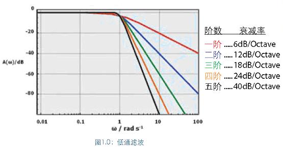

  频率的斜率
  电路中电抗性元件的个数,不论是电感性还是电容性元件,决定了电路中的“阶”数。一个电阻加上一个电容就是第一阶,并且加入到电路中的每个电抗性组件都会相应增加一阶。当频率相同时,每一阶会让斜率变得更大,每八度增加6dB。
  滤波器的阶数越高,响应曲线越接近垂直,如图1.0所示。

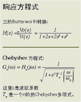

  拉普拉斯变换可以通过计算或从标准响应曲线公式中进行更为普遍的查找来实现。
  公式1.0是针对三阶Butterworth滤波器进行的变换,其中:s=o+i。w,(实数+复数部分)
  变换分子和分母可以进行分解因子计算,以找到公式的极点与零点。
  使用极点和零点的滤波稳定性
  极点是能够使分母为0(或H(s)=无穷大)的“s”的数值,“零点”是能够让分子为0的 “s” 的数值。为了使滤波器稳定,极点的数值必须大于零点的数值。由于公式1.0只有极点存在,表明该三阶Butterworth稳定,并且没有摆动。

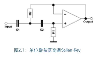

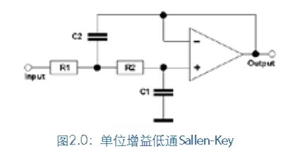

  Sallen-Key有源滤波器
  尽管许多不同的配置可以在数学关系的基础上用于设计最终的电路,但由于本文章的目的,我们选择了Sllen-Key二极滤波器,因为它在所有针对低通和高通过滤的二阶滤波器配置中是最受欢迎的。它们构造简单,并且对于组件容差有相对弹性。图2.0和2.1分别展示了低通和高通配置。
  通过调整组件的值,任何二阶低通响应都可以产生。
