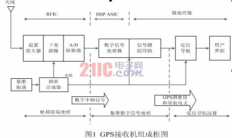

GPS接收机的主要任务是跟踪可见GPS卫星,对接收到的卫星无线电信号经过数据处理后获得定位所需的测量值和导航信息,最后完成对用户的定位运算和可能的导航任务。GPS接收机的内部结构沿其工作流程的先后顺序,通常分为射频(RF)前端处理、基带数字信号处理(DSP)和定位导航运算三大功能模块。其基本组成如图1所示:
2  GPS接收机的硬件设计
卫星信号由天线接收,直接进入射频前端。射频前端具有变频作用,将射频信号转换为中频信号。中频信号经采样信号采样、量化后,转换为数字中频信号。数字中频信号进入基带数字处理器,基带数字处理器完成卫星信号的处理后,解调出导航电文,进行相应的处理后给出所需的定位信息或提供特定的应用服务。

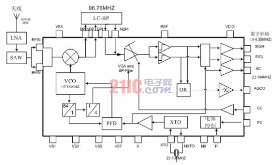

ATR0600通过外部的天线接收1575.42MHz的L1 GPS信号,经过低噪声放大器LNA进行第1级滤波、放大后,被外部SAW滤波器进行镜像抑制和对1800MHz GSM频带信号进行隔离。该信号与基准频率为23.104 MHz的本振信号进行混频,混频器将GPS信号下变频到97.76MHz中频。混频后,该信号经过LC带通滤波器和可变益放大器(VGA),与片上集成的中频带通滤波器组合,完成对GSM干扰信号的滤波。VGA输出驱动集成的1.5bitA/D转换器,将中频信号转化成4.35MHz的数字中频信号。
ATR0600的内部结构及其电路应用形式如图2所示:

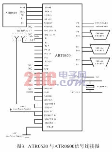

ATR0620外部接口及与ATR0600的信号连接如图3所示。

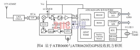

ATR0600射频前端为ATR0620提供卫星信号,主时钟信号和其它一些控制信号,而ATR0620为ATR0600提供采样信号。图4为利用ATR0600和ATR0620芯片设计的GPS接收机方框图。

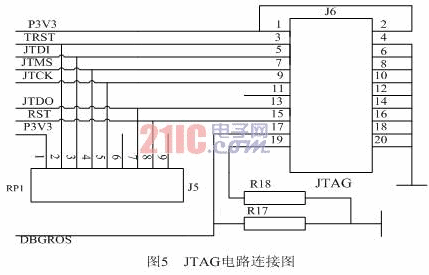

接收机中设计了两种通信接口:一种是JTAG调试接口,连接JTAG仿真器进行开发调试,下载用户程序;另一种是RS232通信串口,用于与主机通信。其中JTAG调试电路连接如图5所示。

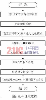

GPS的用户设备主要由接收机硬件和处理软件组成。用户通过用户设备接收GPS卫星信号,经信号处理而获得用户位置、速度等信息,最终达到利用 GPS进行导航和定位的目的。GPS接收机软件的结构如图6所示。程序包含两部分:汇编语言程序部分(用于引导和系统初始化)和C语言应用程序(用于主要的导航定位计算)。软件整体采用并行任务结构,由相关器产生的累加数据IRQ中断信号进行任务切换的驱动,在中断服务程序中更新伪码、载波和数据解调环路。
