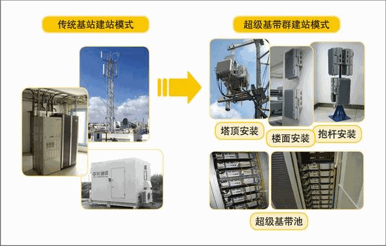

因为超级基站的射频单元采用上塔、挂墙和抱杆等形式,可以节省机房租赁费用。而且RRU上塔降低了馈线损耗,提高了覆盖半径,节省射频馈线投资。而BBU集中放置,空间利用率高,便于维护。超级基站与传统基站建设模式的对比如图2所示。
图2 超级基站与传统基站建网模式对比

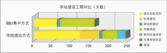

快速建网
基站建站的流程为:选址站址谈判、机房建设、架设物建设、传输系统、室内设备安装、天馈系统安装、调测。因为机房数量减少,基站建设流程中的机房建设、室内设备安装、天馈系统安装大大减少,经统计单站建设工期比传统建站方式缩短了1/3,如图3所示。
图3 分布式基站单站建设周期比传统基站缩短1/3

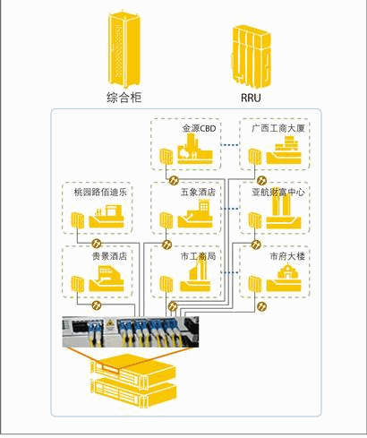

城市密集区域超级基站应用
将BBU集中放置在综合柜,BBU与RRU连接的光纤接到机房的ODF,然后转接拉远连接到安装在附近各个大楼的RRU作为室分信源,如图4所示。
图4  集中放置26个BBU下挂61个RRU

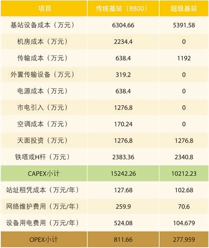

CAPEX&OPEX分析
通过对广西电信超级基站建网的CAPEX和OPEX分析(如表1),和宏基站建设费用对比,采用超级基站建网CAPEX降低了30%,OPEX降低了60%,建维费用大幅下降。
表1 超级基站和传统基站CAPEX&OPEX分析
