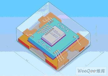

  MEMS振荡器简要透视
  图1为MEMS振荡器的透视图。以SiTime的MEMS振荡器为例,其是由两个芯片堆栈起来,下方是CMOS PLL驱动芯片,上方则是MEMS谐振器,以标准QFN IC封装方式完成。封装尺寸以及焊接管脚与传统标准石英振荡器的脚位完全兼容,可直接替代原来石英产品,无须更动任何设计。MEMS振荡器在许多方面都超越石英振荡器产品,包括全自动化生产过程、稳定交货期、稳定的产品质量、以及近期和长期的成本优势等。
图1 全硅MEMS振荡器透视图

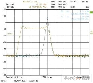

  展频振荡器
  任何电子产品都需要通过EMI测试,例如FCC Class A或Class B,以确保产品不会因为电磁辐射干扰其它室内或办公室内的电子产品。一般而言通常是在产品开发阶段完成后进入量产阶段前,进行EMI测试。改善EMI问题的方式是修改电路板的布板方式,或者使用外盖屏闭,二者的时间成本或材料成本均耗费不赀。
  另一种可行解决方案是使用展频振荡器(Spread Spectrum Oscillator),来降低系统辐射出来的EMI电磁辐射干扰。图4则显示一个单频信号的频谱图以及对该信号展频后的频谱图。从图中可知展频后的频率信号如何降低原来在接近100MHz的峰值。
  图4 单一频率频率与展频后频率的频谱分析比较图。图中显示,展频后的频率信号频谱较原来单频信号有较低的平均功率,因此可降低系统电磁辐射干扰
  厂商在设计展频振荡器时,将焊盘设计完全兼容一般标准振荡器的焊盘设计。这样的考虑使得设计人员得以在设计初期阶段使用一般标准振荡器;而在设计完成阶段,如需利用展频技巧通过EMI测试,则可选择展频振荡器直接置入原PCB布板设计之振荡器焊盘位置,无须更改任何线路,可节省工程设计时间和成本,缩短上市时程。
