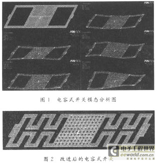

对于电容式开关,驱动电压随着桥膜长度的增加而下降,桥膜残余应力越大驱动电压也越大。通常把杨氏张量78 GPa、泊松比O.44的Au作为桥膜材料,为获得好的隔离度要求开关有大的电容率,这里选介电常数为7.5的S3N4作为介质层,桥膜单元为 Solid98,加5 V电压,电介质为空气,下极板加O V电压。然后用ANSYS建模、划分网格、加载并求解静电耦合与模态分析。5 V电压下的开关形变约为O.2 μm左右,尚达不到低压驱动要求。提取开关前五阶模态如图1所示。
可见开关从低阶到高阶的共振频率越来越大,分别为79.9 kHz,130.3 kHz,258.8 kHz,360.7 kHz,505.6 kHz,一阶模态远离其他模态,即不容易被外界干扰,只有控制开关频率低于一阶模态的谐振频率才能保证其稳定工作。由于实际开关时间仍不理想,所以在膜上挖孔以减小压缩模的阻尼,从而增加开关速度。虽然关态的电容比下降了,但孔可以减轻梁的重量,得到更高的力学谐振频率。最终的模型共挖了100个孔,并对两端做了弯曲处理以降低驱动电压,仿真得到5 V电压下形变为1μm以上、稳定的开关时间在5μs以下的电容式开关,如图2所示。

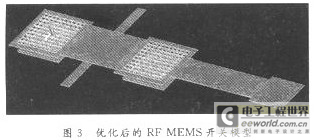

考虑到电容式开关仍存在的介质击穿问题,这里对其结构加以改进,将扭转臂杠杆与打孔电容膜相结合,在减小驱动电压和提高开关速度的同时,又不影响电容比,一定程度上抑制了电击穿。其工作原理是:push电极加电压时杠杆上抬,介质膜与接触膜间距离增大导致其耦合电容很小,信号通过传输线;pull电极加电压时杠杆下拉,耦合电容变大,微波信号被反射。材料选择上仍以Au和S3N4为主,某些部分可用A1代替Au。结构与尺寸的设计上由超越方程与开关通断下的电容方程得到估计值,下极板为25×25(单位制采用μMKSV,长度单位为μm,下同),其上附有绝缘介质层,孔为3.4×3.4,杠杆为 100x30,结构层为20×20,极板厚度为1。用ANSYS仿真得到图3所示结果。
在ANSYS做静电耦合与模态分析后利用ANSOFT HFSS对该开关进行3D电磁场仿真,进一步求得其插入损耗与隔离度,确定共面波导和接触膜的结构,从而完善开关的射频性能。建模时忽略开关的弯曲,定义材料特性与空气辐射边界,利用wave port端口进行仿真,分别求解开态的插入损耗和关态的隔离度。介质层较薄时,开关在10 GHz附近具有良好的隔离度,且插入损耗在1 dB以下。
