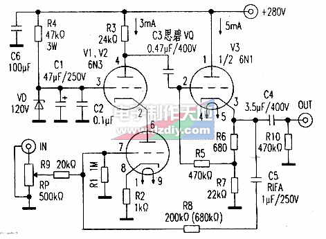

获得低PIM失真的惯有手法是展宽放大器的开环频率。在要求电路既要有一定的开环增益,又要有足够的开环频宽的时候,采用电子管构成的“共阴——栅地级联放大电路”(晶体管与之对应的是coscode电路)不失为一种上佳的选择。
图1是笔者遵循“共阴——栅地级联电路”的一般架构设计的一款驱动线路(另一声道同,电源见《电子报》2007年第29期《直耦式OCL电子管耳放》一文)。V1工作于共阴状态。为了改善共阴放大电路的频率特征,R2引入了足量的本级电流负反馈。V2工作于频率特性优良的共栅状态。V1、V2串接交联。为了获得良好的阻抗匹配,在V2后面插入由V3构成的阴极跟随器。C5、R8、R9引入并联电压负反馈,控制电路的闭环增益和减小整个电路的失真。当V1、V2的开环增益足够大时,该电路的闭环电压放大倍数可按R8/R9计算(忽略前级输出阻抗的影响)(当R8=200kΩ时,该线路可作为一个 20dB前级:当R8=680kΩ时,则为一个30dB电压驱动器,可直接推动OdB无电压增益的甲类场效应管功率级,组合成胆石功放。功率级的具体的线路可参考《电子报》音响文章,此处从略。当R8=680kΩ时,实测该电路的反馈量(包括阴极跟随器的插入耗损),仅-4dB,相当浅(若觉得本电路开环增益过低,在保持R2直流电阻依然为1kΩ的情况下,可将该电阻用两个串接电阻代替,在其中一个电阻上并接交流旁路电容,减小共阴电路的本级负反馈,提高整个电路的开环增益)。如果后级OdB甲类场效应管功率放大级选择无大环路负反馈组态,则更有利于减小整个放大器的PIM、IIM和TIM失真)。
共阴——栅地级联放大器
V1、V2选用中u高频电压放大管6N3,工作电流为3mA,兼顾音色和输入动态。V3选用6N1,电流5mA,输出阻抗220Ω(电路的工作状态已由设计设定,无须调试)。C1、C2栅极落地电容会突出电容的染色效应,宜重视其品质。其他元件数值见电路图。
用“共阴——栅地级联电路”驱动的放大器(胆石机)除了能演绎音乐威猛够劲的大动态外,最值得称道当属细腻、晶莹剔透的高音,其间又不乏电子管特有的风韵,值得音响爱好者一试。
