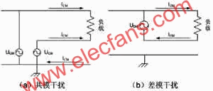

电源干扰的复杂性原因之一是包含了许多可变的因素。首先,电源干扰可以以“共模”或“差模”方式存在,这是根据电磁干扰噪声对于电路作用的形态来进行划分的,如图1所示。任何电路中都存在共模和差模电流。共模和差模电流决定了传播的电磁能量的大小。如果给定一对导线,一个返回参考平面,那么这两种模式中至少有一种将会存在,但通常是共存。一般来说,差模信号携带数据或有用信息,而共模信号是差模信号的负面效果,不包含有用信息,是辐射的主要来源,解决起来相当的麻烦。
图1共模与差模干扰示意图

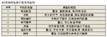

造成电源干扰复杂性的第二个原因是干扰表现的形式很多,从持续期很短的尖峰干扰直至电网完全失电,其中也包括了电压的变化(如电压跌落、浪涌和中断)、频率变化、波形失真(包括电压和电流的)、持续噪声或杂波,以及瞬变等。我们根据国内外的抗扰度测试的一系列标准和实际应用中常常出现的问题,总结了电源干扰的常见起因,如表1所示。
